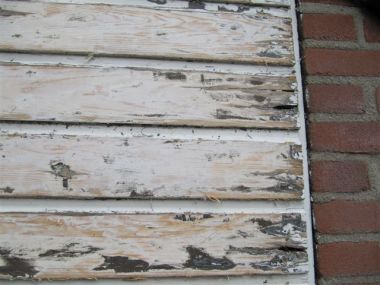

Ik ben begonnen met het verwijderen van de verf op alle buitenhout.
Bij de schrootjes boven de deur kom ik het volgende probleem tegen:

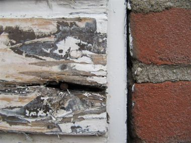

De einden van de schrootjes zijn rot.
Hoe kan ik dit het best herstellen?
Dank
Wouter

Hoeveel schrootjes & m² gaat het? Als het te overzien is: vervangen.
Als dat geen optie is, al de roestige spijkers eruit trekken en RVS exemplaren gebruiken, rot hout wegsteken en opvullen met 2-K houtrotvullen en kieren met MS-polymeerkit dichtstrijken.

Het gaat om een 20-tal schrootjes, een 7 tal vertonen dit rot. Enkel aan de uiteinden.
Enkel de uiteinden vervangen (zoals met kozijnen wel eens gebeurd) is niet mogelijk denk ik. Toch?

Wat je zou kunnen proberen is de verticale rachels op te sporen en vanaf de één na laatste rachel tot en met het rotte kopse eind te vervangen. Punt is dat je wel ook hetzelfde soort (vorm) schrootje moet zien te vinden.

Komt tie weer: meten is weten, gissen is missen. Als de schroten meer dan 20% vocht bevatten kunt u repareren wel vergeten.
Wilt u dit toch doen, laat dan het hout voldoende drogen ( 14% / 16% )vochtgehalte ). Steek de aangetaste stukken weg tot op het gezonde hout.
Bestrijk het gezonde hout met impregneer en vul op met 2K- plamuur.
Daarna schuren en de reparatieplekken gronden.
Geen garantie natuurlijk, want de OORZAAK - waarschijnlijk kopse kanten vochtdoorlatend- is niet weggenomen, u doet alleen aan symptoombestrijding.
Uit financieel / economisch oogpunt is het raadzaam het aangetaste hout te verwijderen en te vervangen.
