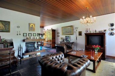

In ons net aangekochte huis zitten wij met een probleem.
De vorige eigenaar was namelijk nogal verzot op schrootjes, nu zit er in het plafon een rood chedar houten schrootje plafond, en zit er op de wanden voor 30% ook schrootjes, maar dan meer in de vorm van laten.
Nou hebben het niet zo op schrootjes, ook al ziet het er nog tip top uit.
Het eerste idee wat we hadden was eigenlijk de boel er uit en heel het huis laten stucken en spacken. alleen daar zitten nogal wat behoorlijke kosten aan. +/- 15 euro per m2.
Nu dachten we kunnen we misschien die schrootjes op het plafon vervangen voor gipsplaten (dat kunnen we zelf doen met hulp) deze mooi afwerken en dan saucen.
Alleen hoe gaan we te werk ? halen we de schrootjes op het plafon weg ? of schroeven we de platen tegen de schrootjes aan, of kunnen we misschien de oude stellage van de schrootjes gebruiken. ? wat is jullie idee hier over. het liefst zouden we zo min mogelijk doen aan het framewerk.
Als laatste hebben we dus de laten op de muren, deze zijn voor 30% aangebracht en de rest van de kamer is gespackt, onder de laten zit de orginele onbewerkte muur ? wat is wijsheid, alle muren opnieuw laten spacken of kan je het gedeelte wat betimmerd was spacken en dan de boel in 1x saucen, ik ben namelijk bang voor kleur verschil.

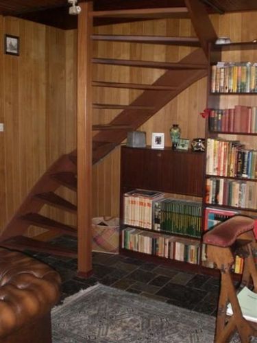

Veertje
Hi Drumbo,
Hier wat foto,s eerste foto zie je schrootjes op het plafond. hier willen we dus graag zo makkelijk en goedkoop mogelijk een wit strak plafond.
Foto 2 zie je de latjes/schrootjes aan de wand in dezelfde kamer. deze willen we weg hebben en wit hebben zoals de rest van de kamer.

Drumbo
Plafond zal ik ze gewoon laten zitten ziet er goed uit kun je zat overheen gaan met gipsplaat
ik zal het wel van de muur halen
ps wat een lelijke schrootjes hahaha :P
Klusbedrijf2RH
Inderdaad, als de schrootjes stevig zitten, dan kan je daar mooi gipsplaten op schroeven. De naden kun je afwerken met een nadenvuller en dan saucen. Dat is het goedkoopste.
Beter zou zijn alles wegslopen en plafonds opnieus stucen, maar dat is wel flink duurder.

Rene de klusser
Specialist Bouw
Hallo.
de redcedar schrootjes waren vroeger echt in.
Als er veel tijd in het aanbrengen van de schrootjes werd besteed dan werden zij blind vernageld.(spijkertjes kun je niet zien)
Daar in zit nu de kneep.
Als de schrootjes blind vernageld zijn is de kans aanwezig dat het niet sterk genoeg is om de gipsplaten er aan op te hangen.
Ik wil u niet bang maken maar het verstandigs is om er in het midden 1 of 2 uit te halen om te zien waar de ophang regels zitten.
Als bekend is waar deze zitten even een gipsschroef met grove spoed door het schrootje in de regel te schroeven.
Zo bent u verzekerd dat de ondergrond goed is.
Plintjes verwijderen en het gips kan er tegenaan.
Nu zou ik voor dit plafond grote gipsplaten gebruiken want de kamer is dusdanig van formaat dat 60 cm plaatjes niet de juiste lengte kunnen halen.
Er zijngips platen op de markt van 300maal 120 12,5 mm dik.
deze platen zijn voorzien van een vierzijdige ABA kant.
Schroef deze tegen het plafond om de 30 cm.
Ook weer met schroeven met grove spoed. 3,5 maal 35 is voldoende.
nu kunt u elke aanzetting afwerken met een gaasbandje en 2 keer uitvullen,schuuren, sausen klaar.
En wat betrefd de wand bij de trap.
Kijk voordat u begint te slopen eerst als de schrootjes achter de boom van de trap langs lopen,of als ze er bovenop staan.
Want als de scrhootjes er achterlangs lopen, gipsplaat er lekker overheen zetten scheelt heel veel werk en troep.

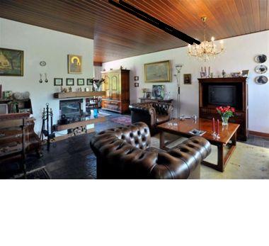

Hoi veertje je hebeen spechaal appraatje waar je de panlatten mee kunt zoeken kun je bij de bouwmarkt halen tevens kun je daar ook leidingen mee op sporen hoef je niks te slopen
Rene de klusser
Specialist Bouw
Je Haalt de plinten er af.
Je snijd met een stanleymes in het diepe gedeelte van het schrootje.
Met redcedar 2 x snijden ben je er door.
Waar de zwarte streep staat haal je er twee schrootjes uit.
Dan kun je alle ophangregels zien zitten.
Die twee schrootjes gooi je weg.
Nu schroef je in elk schrootje een gipsschroef 3,5 maal 39 grove spoed.
Als dit klaar is kunnen de gipsplaten er tegen aan.
Snij bij de muren de schuine kant van de plaat,dat scheelt afwerken bij de muren.
Gipsplaat 120 maal 240/300 met 4 zijden AK tegen het plafond schroeven.
Schroef om de 30 cm in de breete en 20 cm in de lengte.
Aanbrengen doe je met een gips lift. ( te huur bij de grotere verhuurders)
De 4 zijden AK is er voor om zo weinig mogelijk naden in het plafond te krijgen.
En de naden die je krijgt kun je met een gaasje en twee keer vullen prima vlak krijgen en scheurd bijna nooit bij goed aanbrengen.
