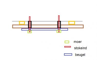

Ik wil binnenkort een (DHZ) airco gaan ophangen. De meest geschikte plek is echter een wand met schrootjes. De binnenunit, waar het om gaat, weegt 10kg.
Normaal zou ik de airco graag aan de latten die achter de schrootjes zitten willen vastmaken, echter die bevinden zich op 1.90m (te laag) en daarna een paar cm onder het plafond (2.60, te hoog.. moet ruimte t.o.v. plafond hebben), net waar de airco moet zitten (zo rond 2.30) zit niks.
Kan ik toch veilig de airco ophangen, bijvoorbeeld met holle wand pluggen? Of gewoon veel schroeven?
Kan ik nog iets anders doen? Paar gaten boren en Pur-schuim erin spuiten?
Of - misschien gewoon heel logisch - hele lange schroeven gebruiken die in het beton erachter gaan? Gaat dat werken? Dan is het: Beton - lucht - lat - aircoframe
10kg is niet veel, maar het moet stevig vastzitten, en ook niet gaan resoneren op de een of andere manier.

Hoeveel is de ruimte achter de schrootjes.
En de latten van de schrootjes waar zitten die aan vast steen of iets anders
Saaz
Hoi Rene,
Er zit ca 15mm ruimte achter. De verticale latjes zitten op horizontale balken (van 15mm dus) en daarachter zit beton.

Haal bij de bouwmarkt een aantal chemische ankers/spuitanker.
Boor op gewenste hoogte de aantal gaten die nodig zijn voor het ophangen.
Plaats de chemische ankers in het gat wat je in de beton boort.
Je boort ongeveer 6 a 8 cm diep in de beton.
Je spuit met een kitpistool de chemische lijm in het gat.
Draai linksom/tegen de klok in de draadeinden in de geboorde gaten.
Tegen de klok in zorgt er voor dat de lijm beter in het gat blijft.
Draai na uitharden op elk draadeind een moertje.
Plaats nu het frame van de airco en draai er weer een moer voor.
Zet de airco kast 1 cm voor de schrootje's.
Door hem vrij te zetten heb je geen resonantie van de airco naar de wand.
En hij zit muurvast aan de betonwand.

Je kunt ook in de schrootjes met speedboor 15mm gat boren en dan een gat in het beton.
Je neemt nu stukje cv buis Ø15mm van 15mm + dikte van de schroten die plaats je in het gat en draait stokeinden in het plafond vast
Daar komt dan tegen die buisjes de beugel geplaatsen vast gedraaid

Een beetje laat misschien, maar ik wou nog even zeggen dat ik voor het spuitanker gegaan ben, en dat is prima bevallen. De airco hangt stevig aan de wand & geen last van trillingen.
