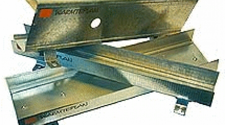

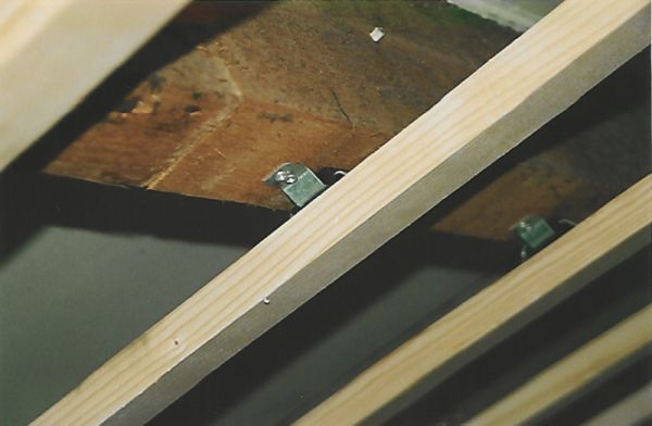

Je kan de rachels met akoestisch ontkoppelde beugels of een akoestisch ontkoppelend montageprofiel gemonteerd worden, of vrijdragend eronder. Dan is er dus een grotere houtmaat nodig.
Nu het is een paar maanden verder en ik ga nu aan dat zwevende plafond beginnen, maar die beugeltjes zijn echt behoorlijk duur.
Is er geen andere oplossing voor, ik begrijp dat het geen zin heeft om rubber te gebruiken als je er gewoon doorheen schroeft, omdat dan de schroef alsnog de trillingen doorgeeft, is dit echt zoveel?? het lijkt me dat door zon klein schroefje toch niet nog heel veel trillingen komt?
dan is het namelijk veel goedkoper om rubberen stukken te gebruiken zodat de balk niet direct de bovenlaag raakt, en het dan met gewone schroeven vast te zetten
Is de ruimte hoog genoeg om er een vrijhangend plafond onder te maken, bijvoorbeeld met 32x125 hoh 400 op z‘n kant met daaronderdoor de stroken en het plafond?
Nee ik ga het met schrootjes doen van ca 5 cm. dus die schroten moeten zwevend gemonteerd aan het plafond erboven. dus met rubber o.i.d.. Die beugeltjes zijn perfect, maar Eu 2,15 per stuk! dat betekent dat ik al zon 300 euro kwijt ben aan die beugeltjes en dat vind ik te duur.
dus ik zoek echt een goedkopere oplossing voor die beugels en geen ander systeem meer. dus bijv iets met gewoon rubberen stukjes en schroeven of kitten ofzo
