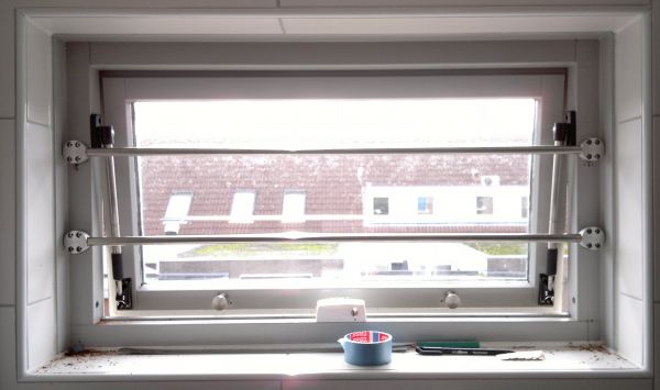

Gisteren, omdat ik ook wel eens weg wil en een goede ventilatie wil verzekeren, een stel opbouw Secubars geplaatst.
Met vloeibaar zeep steeds in en uit met een blauwe B***h accuboormachine. Laatste stukje met een PZ2 schroevendraaier (in hardhout).

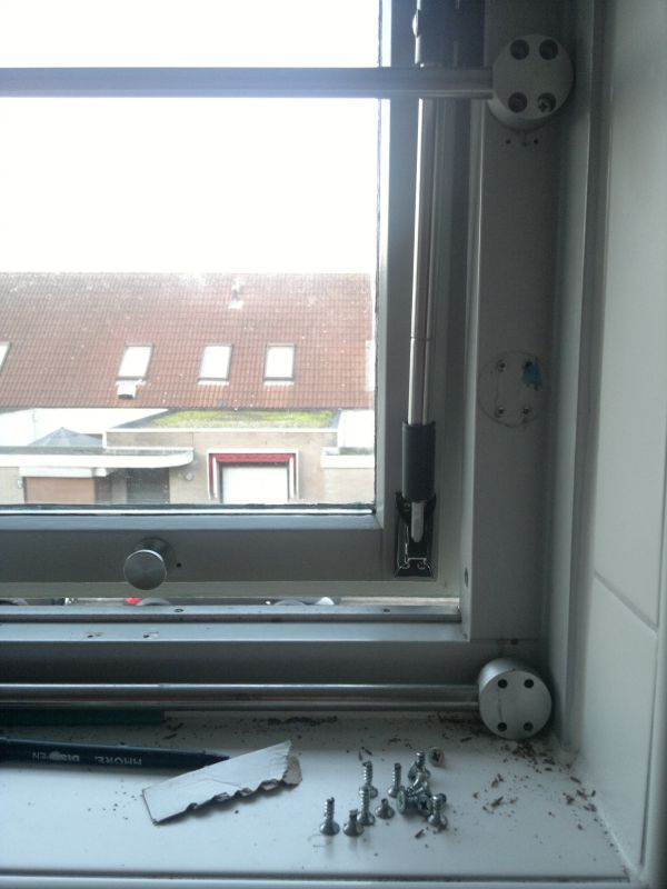

Afijn, alles mooi en haarrecht gemonteerd, stevig vast, wie schetst mijn verbazing? Volgende dag waren er 14 van de 16 schroeven kapot gesprongen!
Geen inbraak. Ik heb sterke knuistjes naar het schijnt. Heeft iemand een idee hoe dit nu mogelijk is? Ik ben elders nog meer van plan en heb geen zin om alvorens dat er überhaupt een onverlaat is geweest de boel al los ligt.
Wellicht iemand een oplossing?
Bij voorbaat bank, Fred

2,5 mm. voorgeboord,bij een kerndiameter van de draad van 3,0 mm. dat lijkt mij voldoende. Het is behoorlijk hard hout. Het zijn verzinkte schroeven, dus ze mogen eigenlijk in één nacht niet roesten o.i.d. zou je zeggen. Zelf denk ik - ik heb de schroeven goed vast gedraaid - dat het hout is gaan krimpen tijdens de koude nacht en zo een trekkracht heeft op gewekt tussen de kop van de schroef en het hout. Ik heb dit nog nooit zo gehad.

Heel bijzonder. Hoe lang na montage zijn die schroeven gebroken.
Ik zou een mail met deze fotos naar de leverancier sturen. Wie weet?

Bouwadvies die bij sloten zit is altijd de kerndiameter -0,5mm. nooit de kerndiameter zelf. De 14 schroeven zijn er in één nacht af gebroken, terwijl ze daarvoor stevig vast zaten. Ik wil er een kunststof 9.5 x 4,3 ringetje tussen zetten, om de evt. krachten op te vangen. Met de schuifmaat goed meten dat ik het ringetje niet in de vorm van de schroef buigen, maar de ring plat blijft. Je begrijpt dat ik niet niet nog eens wil hebben, ben er wel een beetje klaar mee.
De uitsteeksels zijn nu uitgeslepen met Dremel slijpschijfjes. Iets in het hout zodat ik het straks kan opvullen met hout vuller en hopenlijk er nog iets behoorlijks van kan maken.
Het gaat hier wel om keihard hardhout uit 1986, dus ik denk dat ik inderdaad maar eens 3 mm. voorboor en 4,5 x 45mm. merkschroeven ga gebruiken ipv. 4,5 x 50mmm. die er bij geleverd waren. Mailtje naar leverancier gestuurd met foto's.

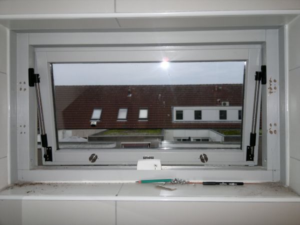

Ik denk dat het hardhout de schroeven over een kleine lengte kapot getrokken hebben door te krimpen. Ik heb de spullen precies 16:40 klaar gehad (bovenste foto gemaakt, net op mobiel gekeken). 's Ochtends om 7:26 (eerste foto ravage) de volgende dag ontdekt. De stang kan alleen maar losser komen te zitten bij krimpen bij kou 's nachts, net als bij het aluminium gedeelte. Alleen als het hout krimpt zou er kracht op de schroeven kunnen komen te staan. Ik denk dat ik Spax schroeven ga bestellen, wel zelfde lengte/dikte, maar 3,0 voorboren, ook omdat het keihard hout is.

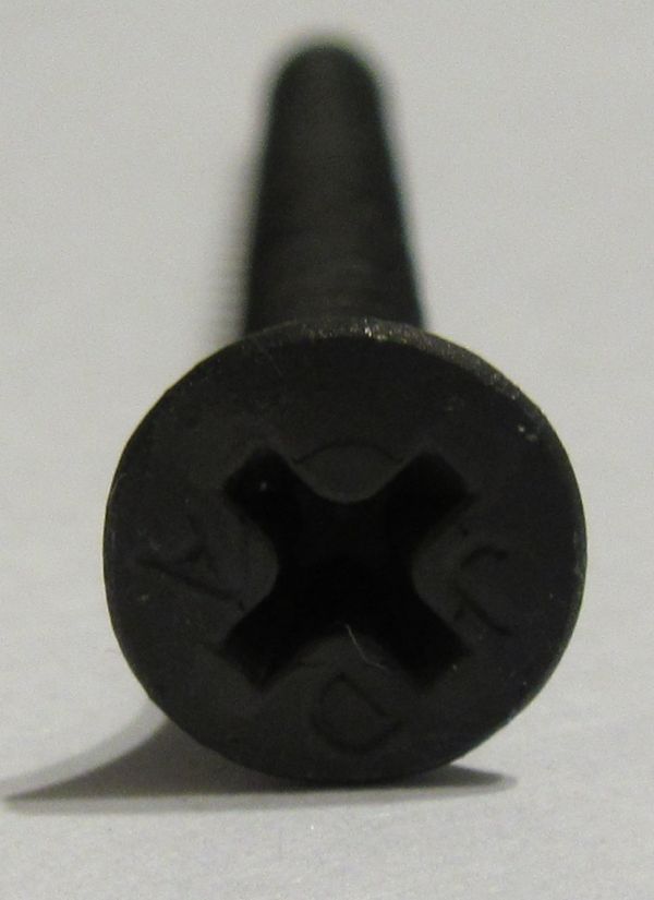

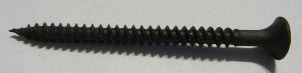

Ik heb wel een tip gekregen van iemand voor het voorboren van 3,0 mm. / kerndiam. schroef 3,0, diam. 4.5. Een zogenaamde voldraad gipsschroef, schijnt gehard te zijn en erg sterk. Ik heb hem wel 5 mm langer gekozen, 55 mm. waarbij er 15 afgaat van het bevestigingsmateriaal.
Nu hoorde ik dat voor politiekeurmerk er speciale schroeven nodig zijn, bijv. van Spax. De volgende heb ik bij Ho**b**h gekocht, schijnen gehard te zijn.

Overigens Gipsschroef kleinere kop 9,5 origineel> 8,25 gips, buitendraad origineel 4,75-4,8. Kerndiameter beiden 3.0mm.

Net Heco schroeven 4,5 x 50 en 55 besteld. 3.0 voorboren.
