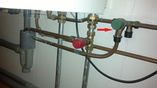

De druk mag niet boven de 3 bar uitkomen anders blaast de ontlastklep af.
Zit er wel een ontlastklep in de installatie ?
Jan,
Ik weet niet waar de ontlastklep zit als die er al op zit.
Kan je me uitleggen hoe het eruit ziet en waar ik moet zoeken?
Er zijn veel uitvoeringen maar ze lijken redelijk op elkaar.
Waar de klep precies is zo niet te zeggen, vaak bij de ketel.
Zie hier voor diverse soorten.

Dat klopt maar op een eerdere foto meen ik te hebben gezien dat deze met een stukje koper op de riolering was aangesloten.
En inderdaad net na mijn vorige antwoord nog even alles rustig terug gelezen te hebben lijkt het mij inderdaad handig hier misschien een vakman naar te laten kijken.
Maar als de ketel zichzelf bijvult vanaf 0 bar, kun je er vanuit gaan dat de boiler lek is.
Jan,
Is de "groene kraan / knop" die Obelix2 eerder "inlaatcombinatie" noemde misschien het zelfde als de ontlastklep die jij bedoeld? Zie rode pijl op foto
Hessie zei dat 't geen kraan is maar waar je de overstort mee bedient.
De afbeeldingen van jou link komen verdacht veel overeen met wat je op de foto ziet

Je overstort of ontlastklep is die rode knop waar 3 bar op staat.
Die hoort open te gaan bij 3 + of - 0,5 bar.
Werkt dus ook niet naar behoren OF de installatie vult zo snel dat het je HANDEN vol met geld kost aan water.
Inlaatcombinatie dicht draaien en maandag offerte's laten maken zoals reeds eerder gezegd.

Maak eens een foto van je vulpunt, dus waar je water
bijvult.....straks zitten we alle opties 10x te
herhalen, en blijkt er een vast vulpunt op te zitten
die zachtjes doorlekt....
Staat er al op die foto
Vreemd. Weet zeker dat ik ergens een rood kraantje heb gezien
Te snel geweest, toch er op blz 1

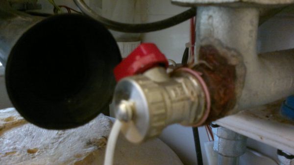

Boudewijn0318, mag ik je vragen wat het betekent als de monteur de ketel af perst?
Obelix2, Net als de boiler kan je best weleens gelijk hebben met de kosten van het water.
DexterXL,
Ik heb inderdaad eerder een foto geplaatst van de vul-aftapkraan wat bij de ketel zit (plaats hem gemakshalve nog wel even).
Er is beneden net zo één die bij (aan) de radiator zit waar ook de 2e drukmeter geplaatst is. Deze opening heb ik tot nu toe gebruikt. Het is hier makkelijker omdat de kraan en de afvoer binnen handbereik is.
