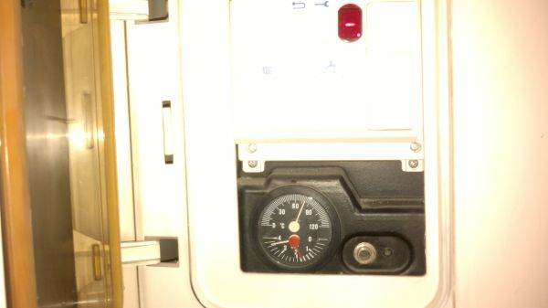

Ik heb jullie instructies opgevolgd en de boel in de gaten gehouden.
Helaas was er geen beweging in de zwarte kraan / dop te krijgen. Je kon hem niet draaien, verwijderen of indrukken. Ik heb dus alleen de groene kraan dicht gedraaid (kon alleen een halve slag met de klok mee).
Dit is het eind resultaat:
-CV springt niet aan
-Ketel begint direct weer met water op te nemen
-Code verandert van 0 naar − ∙
-Druk neemt weer toe
-Na 5 minuten is code weer 0
-Weer 10 minuten later is de code − ٜ
-Geluid is alsof hij aan wil springen maar erin blijft hangen
-Bij kraan laten lopen verandert code naar ͟͞ .
-CV springt aan bij 3.20 bar (beneden) en boven is het dan 2.25 bar
-CV sprint direct weer uit
-Na een ½ minuut springt CV weer aan
-Druk loopt ondertussen op (beneden 3.60 bar en boven 3 bar)
-Tijdens verwarming aan blijft de code − ٜ
-Weer 15 minuten later is de druk beneden 4 bar en boven 3.40 bar

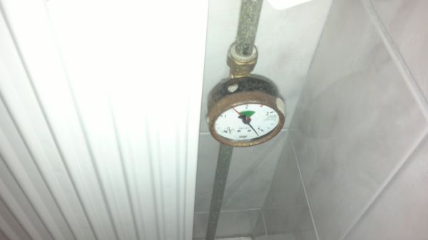

-Weer 10 minuten later is de druk beneden weer ver over 4 bar en boven 3.70 bar (zie foto)
Toen heb ik de CV weer uitgedaan en de groene kraan boven weer open gedraaid.

Vergeten foto's erbij te doen.
Drukmeter beneden ver over 4 bar
Drukmeter aan ketel 3.70 bar
