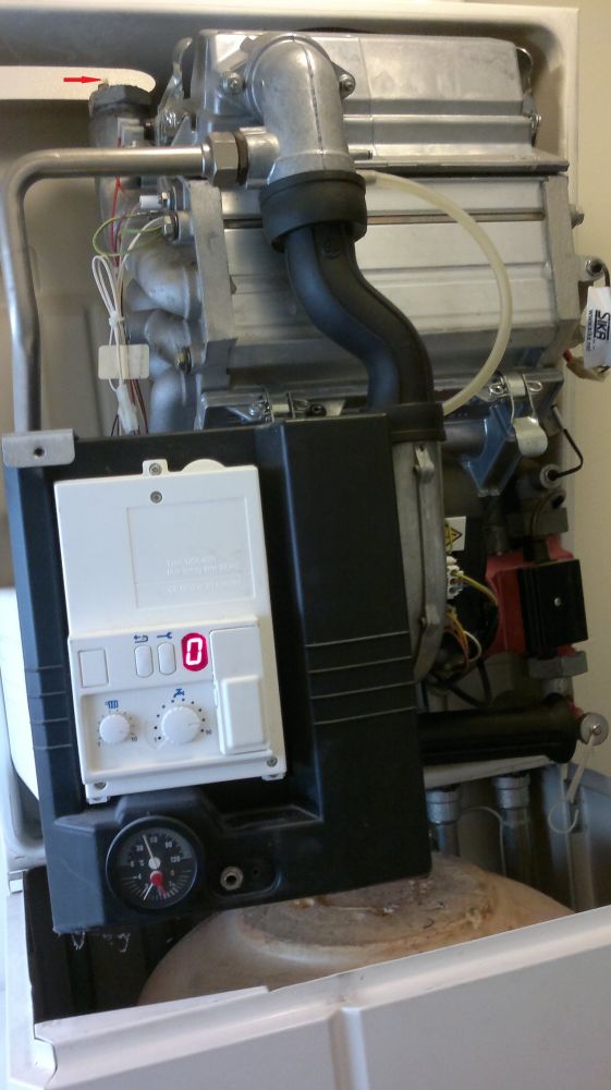

Mijn ketel ziet er toch wat anders uit dan de tekening uit de handleiding. Bij mijn ketel zit er geen zwart dopje zoals jij 't beschrijft.
Ik heb een foto van de ketel genomen. Waar volgens de handleiding nr. 36 zit ziet bij deze ketel anders uit.
Ik heb aan iets staan draaien (zie rode pijl bovenin de foto) waar ik vermoed dat 't nr 36 uit de handleiding is. Het draaide ook nog, er zit weliswaar geen knop op maar je kan 't zowel links als rechts draaien zonder weerstand.
Ik hoop dat 't de juiste knop is.

Als de druk ook stijgt met de hoofdwaterkraan dicht, is je boiler waarschijnlijk wel in orde. De rest is allemaal al benoemd, maar er is nog geen oplossing.
Ik denk trouwens dat je automatische ontluchter dicht zit, waardoor er lucht in de brander blijft zitten, dit vormt stoom en geeft de drukverhoging.
Dit is ook de reden dat je water hoort 'lopen' in de ketel.
Misschien wordt het tijd om er eens een kundige installateur bij te halen...

Ik moest een paar dagen weg voor werk en voordat ik wegging heb ik nog een paar keer aan de knop gedraaid (wat ik op de, laatst geplaatste, foto met rode pijl voor een ontluchter hield).
Dit omdat de eerste keer nogal wat kalk achtige geruis afkwam, dus voor ik vertrok nog even beter schoongemaakt.
Ik had het thuisfront gevraagd de boel goed in de gaten te houden en zo nodig gelijk een monteur te bellen als de druk weer te hoog werd.
Bij thuiskomst kreeg ik te horen dat de druk beneden maximaal rond de 3.80 bar en boven 3.30 bar bleef. Volgens het thuisfront is de druk niet één keer boven de 4 bar (beneden) uitgekomen.
Zou 't nu aan het geheel leeg laten lopen en opnieuw vullen van het expansievat liggen of toch aan de ontluchter??
Als Hessie gelijk heeft dat de ontluchter verstopt zou kunnen zijn dan is het weer vrij gekomen door eraan te frunniken. Tenminste als 't ding waar aan ik gedraaid heb de automatische ontluchter is.
