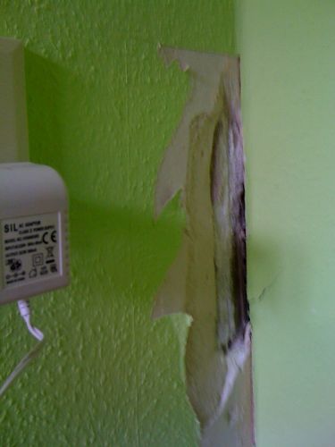

Dag iedereen,

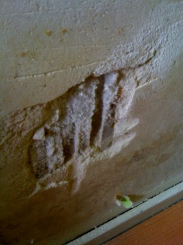

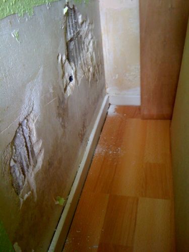

Onlangs kwam ik er achter dat er achter mijn rozetten van de douche geen kit zat waardoor de muur als een spons in 5 jaar tijd een flinke slok water heeft gedronken. Deze lekkage heeft geleid tot een aantal natte plekken op de muren in de aangrenzende kamer. Ik heb deze laatst ontdaan van het behang en heb de schimmel verwijderd. Nu de muren een tijdje staan te drogen blijkt er toch weer schimmel te ontstaan. Echter ik twijfel of dit echte schimmel is, ik heb namelijk ook elders gelezen dat het ook voorkomt dat het kalkaanslag is. Om het duidelijk te maken heb ik een aantal foto's gemaakt.
Kortom dus de vraag: is dit echt schimmel? En hoe kom ik hier van af?
Sinds ik het probleem weet staan de ramen bijna 24/7 open dus ik probeer het zo goed mogelijk te drogen.
Kan wel een tijd duren. Verwijder ook zo veel en o goed mogelijk behang- en (vooral) latexlagen. Die houden het drogen tegen. Verder een kwestie van flink borstelen.
Als het echt schimmel is (wat ik betwijfel) met chloor op een doek wegwrijven.
Het lijkt mij zoutkristallen, dit is de voorloper van schimmel. Zeer waarschijnlijk is er al onzichtbaar schimmel in de muur aanwezig.
