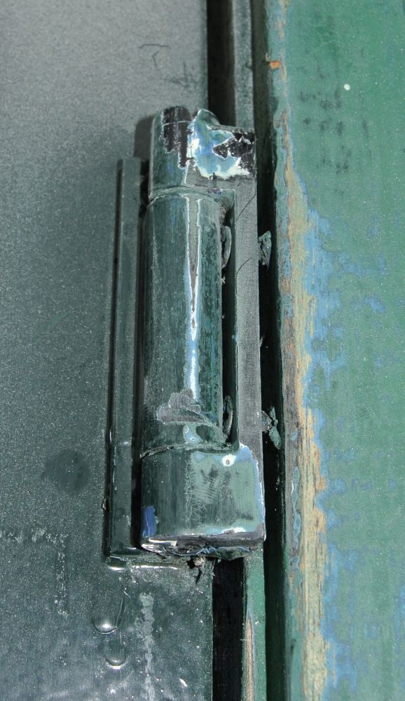

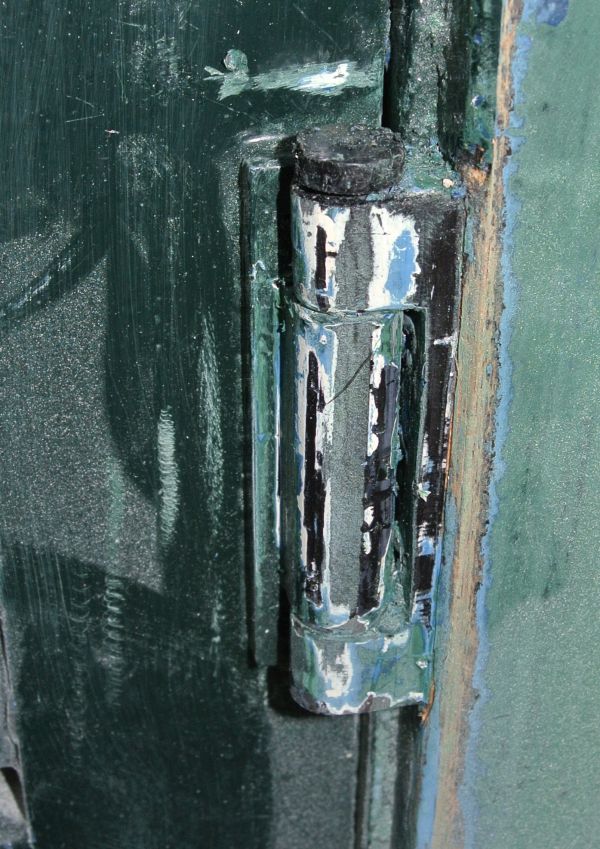

Hallo, dit type raamscharnier ken ik niet. Ik weet ook niet hoe deze los moet.
Kan iemand mij helpen?
Heb je geprobeerd de pen eruit te tikken?
Aan de onderkant steekt deze ook een beetje uit, het is handig daar eerst een klap op te geven. Daarna kan je met een schroevedraaier de pen aan de kop verder eruit tikken.

Er zit een plastic (??) pen in, die ook nog hol is van binnen. Vandaar mijn twijfel.
maar met afbijt, staalborstel en voorzichtig wrikken is de pen er uit.
Want inderdaad moeten de scharnieren opnieuw worden vastgezet, maar daarvoor
moet eerst het raam eruit om bij de schroeven te komen.
En straks alles weer strak in de lak.
Ik weet niet of plastic scharnieren en/of pennen vaker worden gebruikt (ik hoor het voor het eerst). Je kan overwegen de scharnieren te vervangen. Zijn ze ook weer mooi verfvrij.
