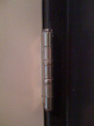

Ik wil de rubbers vervangen van mijn buitendeur, echter heb ik geen idee hoe ik de scharnieren moet losmaken.
Het gaat om onderstaande scharnier:
Zo te zien, zit de pen verkeerd in het scharnier.
Maar dat maakt niet zo veel uit nu.
De bolle kop aan de onderkant is de scharnier pen.
Het platte dopje boven aan kun je verweideren met een schroeven draaier, door deze los te wippen.
Daarna zie je de pen zitten in het scharnier, deze kun je dan met een drevel of grote spijker er uit tikken.
Sniffertje
Peter, je had bijna gelijk. Je kunt hem er indedaad een dopje aftikken. Bolle kant is het dopje. Scharnier zit er dus wel juist in. Bedankt voor je snel antwoord.
Echter rest mij een vraag, het lijkst alsof het dopje een schroefdraad heeft. Moet die dopje er idd wel uitgeslagen worden of eruit gedraaid. Misschien dat het alleen maar dient zodat hij er beter in kan blijven zitten.
