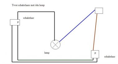

Ik heb van de voeding een bruine draad naar de P van de schakelaar (1) getrokken en de blauwe naar de lamp. Vanaf de lamp gaat een zwarte draad naar de andere schakelaar (P)(2) Van deze schakelaar heb ik twee zwarte draden naar de andere schakelaar (1) ( waar de bruine inzit) getrokken.
De lamp gaat branden, bij de andere schakelaar (2) kan ik de lamp ook uit en weer aan maken.
Echter als ik bij schakelaar 2 de lamp heb uit gemaakt dan kan ik die bij schakelaar 1 niet meer aanmaken.
Wat heb ik fout gedaan?
Graag jullie hulp
Statie
Ik heb een afbeelding toegevoegd.
Waarom werkt dit niet?

Je hebt een wissel contact met het P contact verwisseld op een of beide schakelaars.
P contact is meestal rood gekleurd of met p of L gemerkt.
De bruine op de ene schakelaar moet op de P en de zwarte naar de lamp moet op de P van de andere schakelaar.
Even je schakeling goed nalopen :cool:

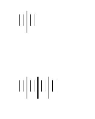

Op de schakelaar staat geen P of L. De bruine en de zwarte van de lamp heb ik bovenaan aangesloten.
Ik heb een tekening gemaakt van de schakelaar.
Er zijn 6 aansluitpunten. Boven 2 en onder 4

En wat heb je nou waar op aangesloten? Zo'n streepjes code is wel afwisselend maar niet echt duidelijk qua betekenis.
Statie
Volgens de tekening zie boven
