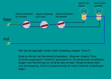

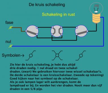

Ron321 Vaste Beantwoorder 30 dec 2008 #1 Nog een keer duidelijke uitleg. Wisselschakeling: Kruisschakeling: Hotelschakeling: Waarderingen: M Jacobs
