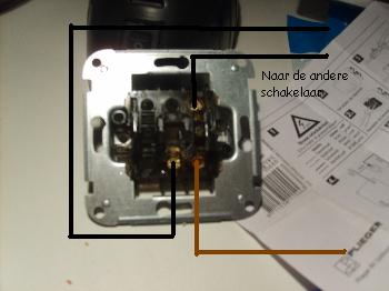

"Plieger Fancy Zaltbommel" dit is waarschijnlijk niet het merk maar de leverancier, bouwmarkt oid
Heb je geen foto?
Statie
  • #22
Gekochte bij de Gamma
@rie
  • #23
Op de voor of achterkant staat toch zeker een merk vd schakelaar
bv Jung, Berker, Peha enz
Gamma en Plieger zijn geen schakelaar merken
Statie
  • #24

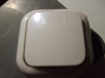

Ik heb het gevonden WINTOP 10024F aan de binnenkant van het plaatje
Statie
  • #25

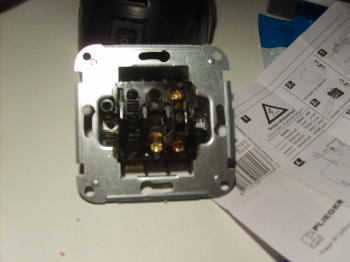

Hier de foto's
@rie
  • #26

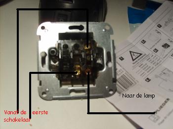

Als je het zo aansluit moet het lukken
Statie
  • #27
Het werkt. Geweldig
Iedereen heel hartelijk bedankt.
Super !!
