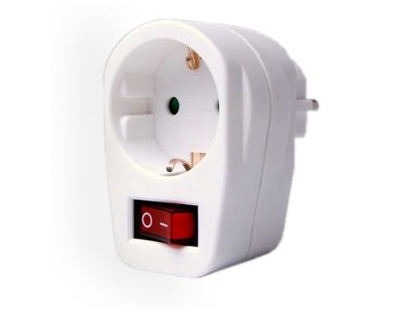

Hoi allemaal,
Ik heb aan mijn zandfilterpomp en zwembad warmtepomp stekkers zitten die in een wandcontactdoos zitten.
Mag ik en is het verstandig om hier een schakelaar tussen te zetten om de stroom te verbreken als er niet gefilterd/verwarmt hoeft te worden.
Misschien is het voor mij een gevoelskwestie maar als de kids zwemmen heb ik altijd de stroom ervan af,en nu trek ik dus steeds de stekkers uit de wandcontactdoos.
Tiec
Als alle apparatuur afdoende geaard is hoef je de stroom er niet af te halen. Ik ben echter ook altijd een voorstander van uitzetten wat niet nodig is. In jou geval zou je een stekker/stopcontact met schakelaar kunnen overwegen (verkrijgbaar in bouwmarkten en goedkope meuk winkels):

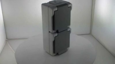

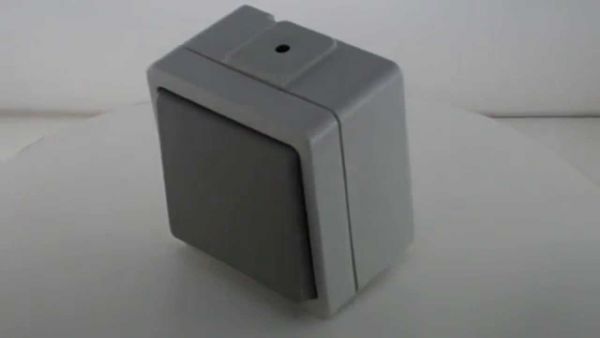

Echter als je apparatuur buiten geplaatst is (in een bekisting of niet) raad ik je aan om een oplossing te gebruiken die voor buiten geschikt is:
kabel onderbreken die naar de stopcontacten gaat, daar een buiten opbouw schakelaar tussen plaatsen. Deze schakelaar zal dan de stopcontacten uitschakelen.
Schakelaar:
Stopcontacten:
