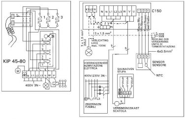

In navolging van mijzelf wil mijn buurman ook een sauna plaatsen. Een iets kleinere met een 4,5 kW kachel (ik heb een 8 kW op krachtstroom).
Zijn kachel is voorbereid voor een krachtstroom aansluiting, dus L1, L2, L3, nul en aarde.
Hij vroeg mij of hij 2 groepen 220 kan gebruiken, 1 op L1, nul en aarde. En de andere op L2 en L3 (met een brug verbonden) en ook op die nul en aarde.
Als leek weet ik dat niet, maar aangezien jullie mij hier de vorige keer goed geholpen hebben, weten jullie dit vast wel.
Kan dit op die wijze en mag hij dit op die wijze doen?

Ik neem aan dat hij maar 1 hoofdzekering heeft? (ook 40 A?) Dan niet op deze wijze met maar 1 nul-geleider, dan gaat een veel te grote stroom door de gezamenlijk nul.
Wat staat er in de installatie-instructies over de de manieren van aansluiten?

Kort antwoord: het mag niet.
Op die manier zou je 2 groepen in één behuizing krijgen en dat is niet toegestaan.
De buurman zit dus vast aan een 3-fasen groep.

Het aansluitschema is als op dit plaatje. Zo staat het in het boekje van de kachel. En hij wil dus op 2 keer 220 aansluiten zodat hij geen krachtstroom aan hoeft te leggen. Er vanuit gaande dat het vermogen van 4,5 kW niet teveel is voor 2 groepen die samen in feite 7,2 kW zouden moeten kunnen hebben.
Maar waarschijnlijk mist hij 1 of meerdere details om op deze wijze aan te sluiten?

Volgens schema uitsluitend geschikt voor 3-fasen aansluiting.

Probleem opgelost!
Hij laat er een specialist naar kijken.
