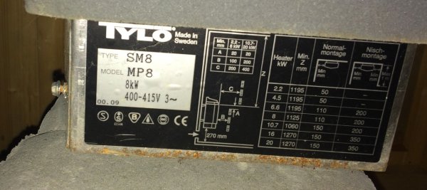

Wat meer info graag over de sauna kachel, merk type, aansluitvermogen etc en graag foto's van groepenkast, aansluitingen en dergelijke, zoals reeds gevraagd. Iig sluit je een drie fase toestel niet op drie installatie automaten aan maar om één vierpolige automaat. Voorwaarde is ook dat de installatie drie fasig is.

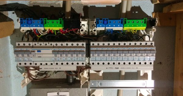

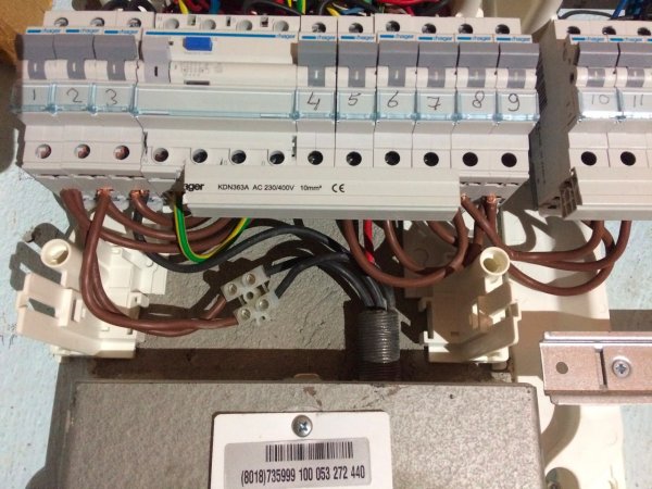

Ik heb wat foto's gemaakt van binnen en buitenkant van de nieuwe groepenkast kast. De oude groepenkast heeft drie rails met drie fasen. Die rails zijn respectievelijk aangesloten op automaatschakelaars 1-2-3.
NB: De Saunaheater van 8kW (Tylo type SM8, model MP8, 8kW, 400-415V 3~ op typeplaatje) is nu niet meer aangesloten.
Nu dit het geval is, zou ik die (sub)stoppenkast liever verwijderen uit het geheel, maar mogelijk is het voorschrift dat 3 fasen in behuizing zoals een lasdoos niet mogen. Dat kan ik wel begrijpen. Ik zie alleen het nut van die extra smeltzekeringen niet. Of is dat veiliger dan alleen aardlek?
Aan een oud vervaagd schema in de meterkast, kan ik zien dat die oude stoppenkast in de oude saunaruimte vroeger de 3x5 hoofdstoppenkast moet zijn geweest en op deze manier is hergebruikt.
Ik zit dat de hoofdaansluiting 3 fasen heeft. Er zijn totaal 21 separate automaatschakelaar en een vierpolige aardlekschakelaar. Als ik het goed begrijp heb je dan 1-4-7-10-13-16-19 op fase 1
2-5-8-11-14-17-20 op fase 2
3-6-9-12-15-18-21 op fase 3
Moet er nog een aardlekschakelaar toegevoegd? Zo ja, hoeveelpolig moet die zijn?
Ik heb vandaag 5G2,5mm2 installatiekabel gekocht met massieve kernen om in een buis van meterkast naar Saunaheater aan te leggen. Ik sluit hem zelf niet aan, maar laat voldoende geisoleerde lengte in de meterkast, zodat de electriciën het aan kan sluiten.
In het schap lag ook een 3-polige automaat (3x16A), dus ook meegenomen, maar ik lees nu over een 4-polige. Wat is daar de reden van? Wordt de aarde ook als 1 pool gerekend? Moet de aarde mee verbroken worden dan? Modules 18t/m21 zijn niet in gebruik (er zijn geen verbruikers aangesloten) Daar zou de monteur dus een 3 of vierpolige in kunnen plaatsen, lijkt mij.
(foto's volgen zometeen, telefoon sync moeizaam)

Wat een bende, ik zou mijn vingers hier niet aan willen branden.
Het voldoet aan geen enkele norm

The headhunter
Geen hoofdschakelaar,
enkelpolige automaten,
aarde via aardlekschakelaar,
meerdere soepele aders onder 1 klem zonder huls,
kroonsteen in verdeler,
teveel groepen achter 1 aardlek.
en op het oog 2,5mm bedrading als voeding.
kast achterwand lijkt ook te missen.
kortom een bende.
DeKlusKaboutertjes
Er is een hoofdschakelaar voor de drie fasen. Elke fase van de hoofdleiding is apart gezekerd met een smeltzekering. (dat staat alleen niet op de foto)
Voor de sauna heater komt een meerpolige automaat.
Teveel groepen achter 1 aardlek vermoedde ik ook al, aardlek is vierpolig. Hoeveel polen moeten er nog bij voor de aardlek?
Wat zou er voor die kroonsteen in de plaats moeten komen? Of zou dit gesoldeerd moeten zijn en met krimpkousbeschermd? Of mag dat niet verlengd en zou de installateur deze draad vanaf de respectievelijke hoofdzekering nieuw naar boven moeten trekken?

De automaten zijn al niet correct.
DeKlusKaboutertjes
  • #20
Aha, bedoel je dat elk drie losse automaten door een driepolige automaat zouden moeten worden vervangen?
