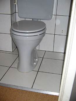

Ik beschik nu over een vrij klassieke toiletopstelling. De toiletruimte is echter vrij klein (het bekende 'knieën tegen de deur').
Ik wil eigenlijk wat ruimtewinst behalen. Daarvoor zal het toilet naar achteren moeten. Ik denk echter dat een hangend toilet geen ruimtewinst oplevert (misschien zelfs wel wat ruimte kost). Zijn er andere moderne oplossingen? Vloer is hout, bovenwoning.

Wat ik nog veel belangrijker vind eigenlijk: waar (en hoe) zit de afvoer?
Want een en ander zal er toch ook van afhangen, of die afvoer geschikt gemaakt kan worden voor een hangend , danwel een meer naar achteren geschoven toilet!
Zit de afvoer onder de pot, achter de pot en via welk gedeelte loopt die afvoer, bijv. via een verticale pijp achterin het toilet, of direct onder de pot vandaan naar beneden, of nog anders?
Eventueel een foto van de situatie plaatsen...

Het toilet is 84 cm diep, 92 breed. De afvoer zit onder de toiletpot, achterkant ongeveer 20 cm vanaf de muur. Ik kan verder niets ontdekken tenzij ik ga bikken en slopen :wink:. Hierbij een fotootje.
Pepjo
Houten vloer : afvoer is redelijk makkelijk te verplaatsen.
Ik blijf bij de diagonale plaatsing, met de achterkant in de rechts-achterhoek van deze foto.
Dan heb je de meeste ruimte.

Heb jaren geleden eens een toilet diagonaal geplaatst zoals Pepjo aanbeveelt. Niet om de ruimtewinst (toiletruimte was groot genoeg) maar omdat ik de rechte opstelling zo saai vond.
Het was inderdaad een heel aantrekkelijk gezicht en ieder bezoeker vond het leuker dan de oude rechte opstelling.
In dit geval is de toiletruimte breder dan diep, een mogelijkheid is om de opstelling 90 graden te draaien. Scheelt toch 8 cm ongeveer.
Marsepein
En dat in combinatie met een ondiep toilet. Dan kun je een cm of 15 winnen t.o.v. de huidige situatie.
Elaste
Diagonaal lijkt ruimtewinst te geven, maar dat valt vies tegen. De toiletpot en je lichaam eindigen immers niet in een driehoek/punt. De toiletpot is zo'n 40 cm breed en je lichaam ook zoiets. Dat zijn de beperkende maken. Dus leuk dat je neus wat meer ruimte heeft, maar al met al is het krapper.

@Elaste: die schuine opstelling biedt wel voordelen: je knieen/onderbenen die je kwijt moet kunnen, zijn smaller dan de rest van je lichaam .
Elaste
  • #20
Fiesiekus schreef:
Die zijn er zeker! Een wat duurder merk heeft zo'n systeem waarbij de stortbak als een hoekelement is uitgevoerd en in de hoek van de ruimte wordt geplaatst.
Kijk, dat is leuk nieuws. Ik zal sowieso eens bij een sanitair specialist naar binnen lopen.
Maar over de schuine opstelling: ik heb het nog even 'getest', en in mijn geval zitten mijn knieen en voeten zo'n 40-50 cm uit elkaar en vormen de afbakening van je contour.
Maar schuin blijft leuk natuurlijk! Tot nu toe lijkt overdwars me nog het beste, omdat het toilet dus breder dan diep is. Of ik moet hele compacte toiletten/reservoirs nog vinden.
