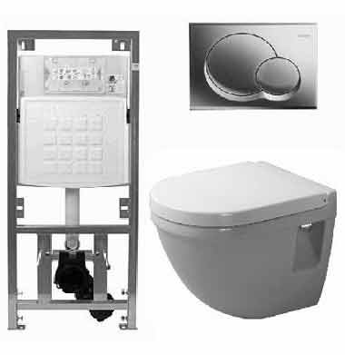

Ik ben wel gecharmeerd van de Philip Starck III serie. Daar zit een 48 cm compact wandcloset bij. Mijn vraag is: kan ik het inbouwreservoir (plus ophangsysteem en toebehoren) ook achter de muur van het toilet plaatsen? Het toilet zit naast de keuken namelijk, gescheiden door een halfsteensmuurtje. Het wordt dan als het ware een 'achterzet'wandje, er gaat dus een stukje van de keuken af...
Iemand ooit al zoiets gedaan? Is het mogelijk? Aan- en afvoerleidingen zijn wel een mouw aan te passen natuurlijk, maar hoe zit dat met de bedieningsknoppen en bevestiging van het geheel?
Ik denk dat de afstand te groot wordt voor:
1. bedieningspaneelknoppen (die pennen die erachter zitten, moeten in reservoir komen);
2. spoelwatertoevoer;
3. de afvoer.
Maar als je de muur weg gaat halen koop dan een systeem dat in de muur geplaatst kan worden. Die zijn er speciaal voor gefabriceerd. En de ruimtewinst is gelijk aan jouw idee; sterker nog, er gaat niets van de keuken af.

Ah, er bestaan dus zelfs systemen die ín een halfsteensmuurtje passen? Dan moet ik dus wel de muur weghalen ;). Had gehoopt met een paar gaten voor aan- en afvoer wel klaar te zijn eigenlijk...
Past een gewoon inbouwreservoir/frame niet in een gat dan?
Maar je moet het dus wel afwerken met plaatmateriaal, niet met een halfsteens-dikte.
Dat werd bedoeld met het verlengen van de pennen, aan- en afvoer.

Ah, dus je zult in alle gevallen de muur moeten wegslopen ter grootte van het reservoir? En waar bevestig je de achterkant van het reservoir aan? Normaal zit dat stevig tegen een bestaande muur namelijk.
We hoeven toch niet álles voor te kauwen? :D
Ik kan me zo voorstellen dat je een frame bouwt wat je aan de muur verankert waar je het gat in maakt. Dat frame gebruik je dan als verankering voor je inbouwreservoir.
Ik denk trouwens dat je toch wel wat ruimte in je keuken verliest. Niet veel, maar echt in een halfsteens muur past niet veel.

Mijn vraag die nog niet beantwoord is: moet ik de halfsteens muur weghalen ter grootte van het frame? Of kan de volstaan met de boel achter de muur te plaatsen en aan- en afvoer en knoppenbediening door de muur te leiden? Want in de documentatie op de site van Fiesikus kan ik daar niks over vinden.

Hier is zoals ik het zou doen :
Je zaagt een gat ter grootte van het inbouwreservoir uit de muur.
Je schuift het reservoir in de muur, zover dat de voorkant minus de afwerkplaat+ tegeldikte gelijkloopt met de muur in je WC-ruimte.
Aan de achterkant (de keuken dus) maak je een omtimmering die gelijk de verankering van je reservoir is. Daar zal denk ik geen standaard-oplossing voor zijn, die moet je zelf verzinnen.
Zo kom je niet in de knoei met de afstand van je pennen, aan- en afvoer en je wint de meeste ruimte.
Bedenk alleen dat je het gezaagde gat in de muur moet ondervangen met een latei of stalen bintje, anders wordt je reservoir misschien platgedrukt.

Ik ben achter twee zaken nog gekomen:
  • Een groot gat in de muur verzwakt de muur wel wat; de muur zorgt nu voor de dwarsstabiliteit van het huis. Tevens geeft het zo'n troep en moet je ook een latei bouwen. En ik vind 15-20 cm van de keuken afsnoepen niet zo'n ramp.
  • Geberit heeft reservoirs die in een 'schacht' geplaatst kunnen worden, dus achter een dikke muur. Er zijn speciale verlengstukken voor de knoppen en extra lange draadeinden voor de bevestiging van de pot verkrijgbaar. Truc is inderdaad dan nog even een oplossing op maat verzinnen waar je het reservoir aan bevestigd (frame andersom, of stukje laswerk aan frame).
In plaats van een gewoon inbouw reservoir zie je soms ook dat ze achter een muur een (gewoon) laaghangend reservoir ophangen wat op de één of andere manier aan de andere kant van de muur bediend wordt.
Zodoende kan je ook een hangtoilet gebruiken.
Dit zie bijv. in gevangenissen en op campings.
