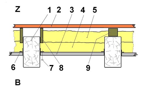

Hallo allemaal,
Ben lekker bezig met de zoldervloer, balken verstevigen en tevens de vloer mooi uitvlakken dmv de balken op te klampen. Nou vraag ik me af of je dan in het U profiel wat je hiermee creëert deze zou kunnen opvullen voor extra draagvlak, even voor de duidelijkheid een plaatje
Dan bedoel ik de ruimte bij nr 8 op te vullen met....
Gr Rob.
Nee hoor, die tussen ruimte hoef je niet op te vullrn voor extra stevigheid van de vloer.
Als de vloerplaten op beide latten geschroefd wordt, heeft het geen meerwaarde/extra stevigheid.
