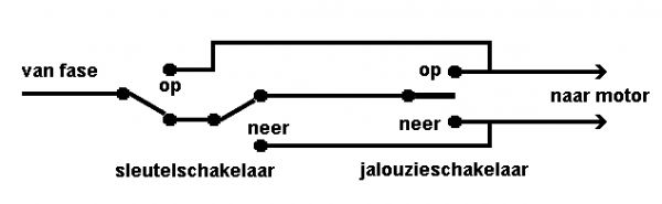

The headhunter
Je komt met je voeding op P1 binnenkomen het rustcontat verbind je door met P2 en het rustcontact van p2 gaat naar P1 van de 2e schakelaar enz.
De maak contacten van elke schakelaar komen parallel voor op en voor neer.
Zodra nu 1 schakelaar gemaakt word zal alle achterliggende geen voeding meer krijgen, dus gelijktijdig bedienen is uitgesloten.

Kees
Ja dat zou inderdaad kunnen.
Dit zou dan het schema zijn:
Om te kijken of de sleutelschakelaar inderdaad over wisselcontacten beschikt gebruik je een universeelmeter op ohmbereik.
Je zou ook een gewone sleutelschakelaar kunnen gebruiken in combinatie met een jalouzieschakelaar met wisselcontacten - indien die bestaan (ik heb er geen idee van). Dan zouden de twee dus precies verwisseld worden: linker schakelaarcombinatie is dan de jalouzieschakelaar, rechts is dan de sleutelschakelaar.
The headhunter
Idd dat is het idee, ik had voor de jalousie ook een wissel uitvoering staan.
