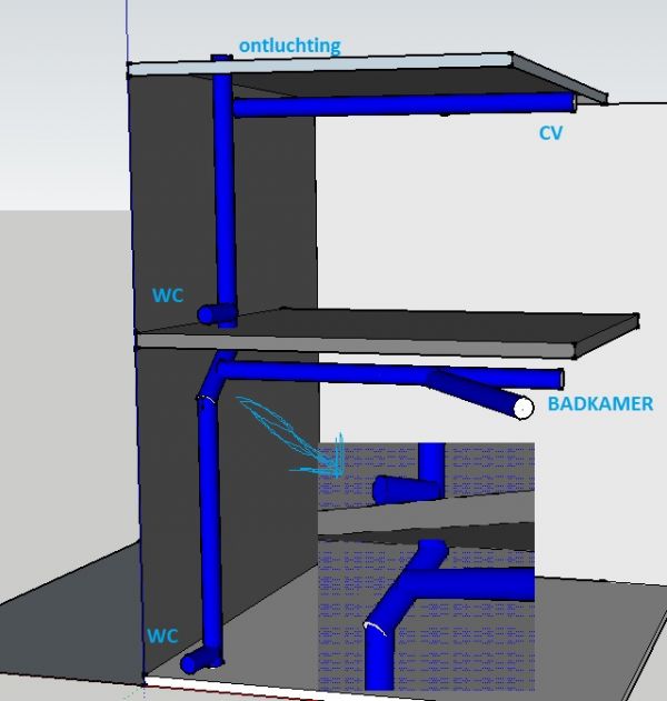

De oorspronkelijke plannen waren zoals Henk het heeft getekend.
- De leiding boven de vloer is al vervallen, die was voor een wasmachine;
- De aansluiting op de standleiding heb ik uitgevoerd met stromings T-stuk;

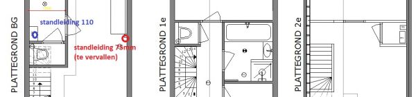

Wat kan ik doen om die standleiding van 75mm te voorkomen? De voorzetwand waar deze in zou verdwijnen is namelijk vervallen.

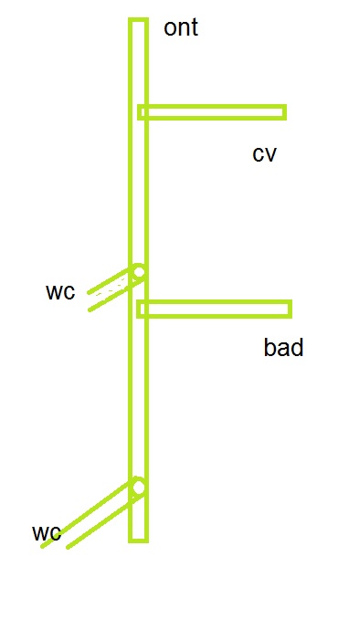

Waarom zit je badkamer ver van de wc af.
kan je me een situatie tekening laten zien hoe de 1e verdieping word gemaakt zoals badkamer en wc.

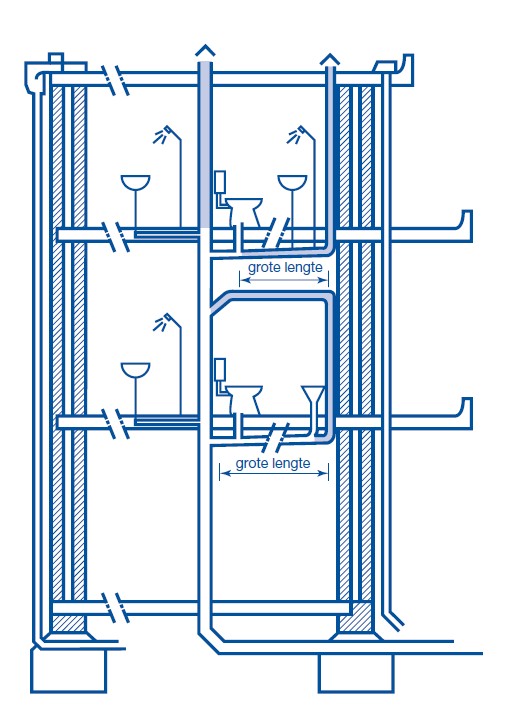

Ontluchting en beluchting van de riolering moet via een ontluchtingsleiding
naar het dak gebeuren. Bij binnenhuis beluchters
is geen ontluchting mogelijk. Daarom mogen deze alleen
toegepast worden als extra beluchting in gevallen waar sifons
herhaaldelijk worden leeggezogen door een te grote onderdruk
in de riolering.
is evt hier ook te lezen via dit handboek binnenriolering klik hier

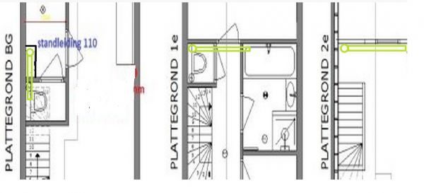

Henk,
Hier een stukje van de plattegronden voor een beeld van de indeling.

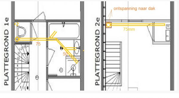

Heb het handboek doorgenomen (handig document). Kom er nu niet uit of ik het mag maken volgens het plaatje dat jij hebt geupload. Dus de verzamelleiding onder de 1everdiepingsvloer en een ontspanningsleiding onder de 2e verdiepingsvloer naar de standleiding 110mm.
de afvoeren van de badkamer kan onder plafond of tussen de vloeren door.
het zelfde geld voor leiding naar de cv hok dit kan een 75 mm worden.
je kan evt tussen plafond/vloer van 1e en 2e etage in de wc gaan verspringen zodat je een kokertje krijgt in de hoek op de 2e etage waar je ontspanning naar boven verder gaat.

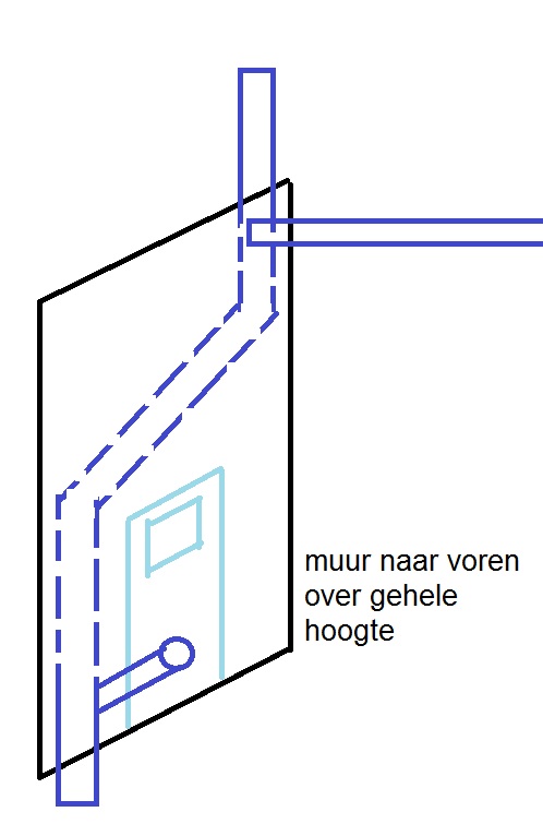

Om het nog wat verder uit te breiden willen we de indeling nog wijzigen waardoor de standleiding verspringd.
Kan dit? de verplaatsing is 550mm vanuit hart leiding.
- Wil voor de aansluiting van de toiletten en de badkamer T-stukken met een stromingsbocht gebruiken.
- De bochten voer ik uit met twee 45gr bochten. (kom ook tegen dat dit niet schuin maar horizontaal)
Eerlijk gezegd heb ik hier geen goed gevoel bij bij spoelen loopt het vieze water ook gedeeltlijk in badkamer afvoer.
je kunt beter beneden op bg de stand leiding verplaatsen en koker even wat groter maken.
Zodat je een rechte standleiding krijgt zonder verdere bochten in naar boven.
of boven de wc 1e etage verspringen naar de hoek waar de ontspanning komt daar komt de cv afvoer dan op.
je kan dan voor kiezen dat je de muur wat naar voren plaatst zodat wc tegen

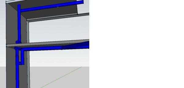

Henk bedankt het uitgebreide meedenken. Ben er denk ik bijna.

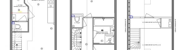

Ter verduidelijking de gewijzigde indeling (om wat betere ruimtes te creëren)met in het blauw de gewenst positie van de standleiding.
De standleiding moet daarom op de eerste verdieping verspringen ca. 550mm. Kan ik de badkamer zo wel laten aansluiten:
- de sprong horizontaal met twee bochten van 2x45gr
- de badkamer met een stromings T-stuk 300mm onder de bocht dan kan ik de leiding wel wegwerken boven het plafond.
