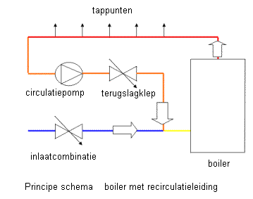

Als de temperatuur van de ringleiding 60 graden moet blijven waar is dan het koude water van de retour waar je over schijft, Bernhard?
De ringleiding komt op de boiler weer uit om de temperatuur van van een paar graden weer bij te verwarmen en komt niet rechtstreeks terug in de aanvoer, de pomp zorgt ervoor dat het water niet via je retour de kraan uit komt, die zoekt de weg van de minste weerstand.
De retour moet ook boven deze temperatuur blijven anders heb je alsnog problemen met legionella.
Ook een optie is als de ruimte er voor is de cv boiler te plaatsen in de buurt van je ww. tappunten, dit hangt een beetje van je situatie af of dit goed te doen is.
