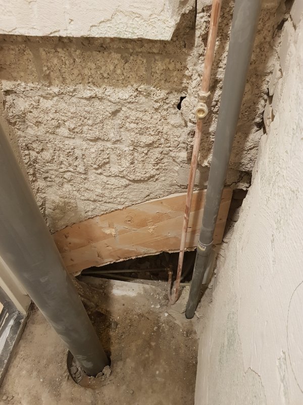

De oude plek van de afvoer. Gat is gemaakt voor het inbouwreservoir.

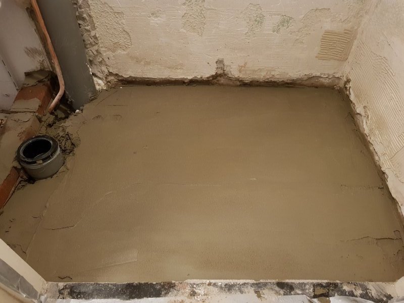

Afvoer op de juiste plek, vastgezet in beton en afgewerkt met een zandcementlaag.

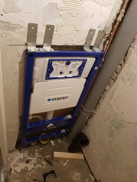

Het inbouwreservoir it op zijn plek. Voor de bevestiging op de vloer heb ik chemische ankers gebruikt.

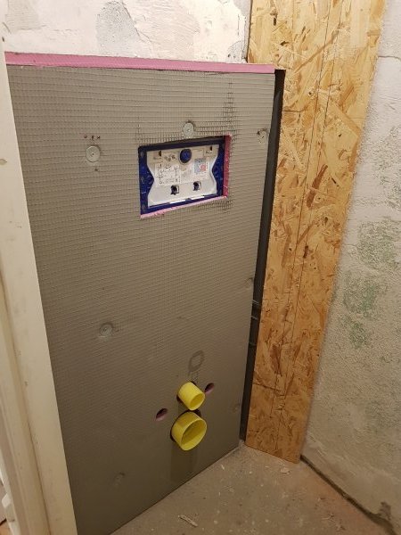

Inbouwframe afgewerkt met Q-board. De vloer is inmiddels ook geëgaliseerd.

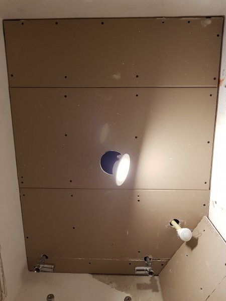

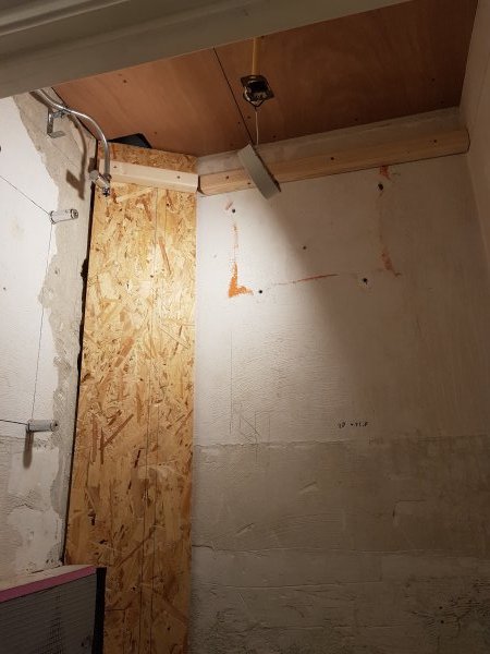

Bovenste plafond gemaakt van multiplex. Koof gemaakt van OSB-plaat. Verwarmingsbuizen zitten op de plek.
Plafond is geïsoleerd, onderplafond is klaar om te stucen, evenals de koof. Hier is ook een stucplaat tegenaan gezet. Alles netjes weggewerkt!

  • #24
Alleen jammer van die zwarte verloop van 90 naar 110.
Die had in een manchet moeten zitten.
Die kan namelijk niet gelijmd worden.
Hopelijk gaat dit in de toekomst niet lekken of stinken.
Bassie1988
  • #25
Hoi Peter,
Het zwarte verloopstuk van 90-110 zit met siliconenkit vast in de PVC van 110. Ook zijn deranden rondom afgekit. Dit is een manchet verloopstuk waar de 90mm bocht van geberit in zit, dus als het goed zou het goed moeten zijn? Kan ik hier nog iets anders aan doen? nu kan ik het nog veranderen...
  • #26
Je zou de grijze lijm pvc bocht waar nu de zwarte verloop in zit, eigenlijk moeten vervangen door een bocht met manchet.
Siliconenkit, hecht niet goed op de grijze pvc, en al helemaal niet goed, op de zwarte PP verloop van 110/90.
Het zal nu wel even goed dicht zijn, maar het zal na verloop van tijd los gaan zitten.
