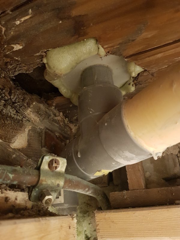

    Zoals jullie kunnen zien is het plafond (vloer onder douche) goed rot. Er bleek een lek te zitten rond de afvoer van de douche, deze is inmiddels wel gemaakt.

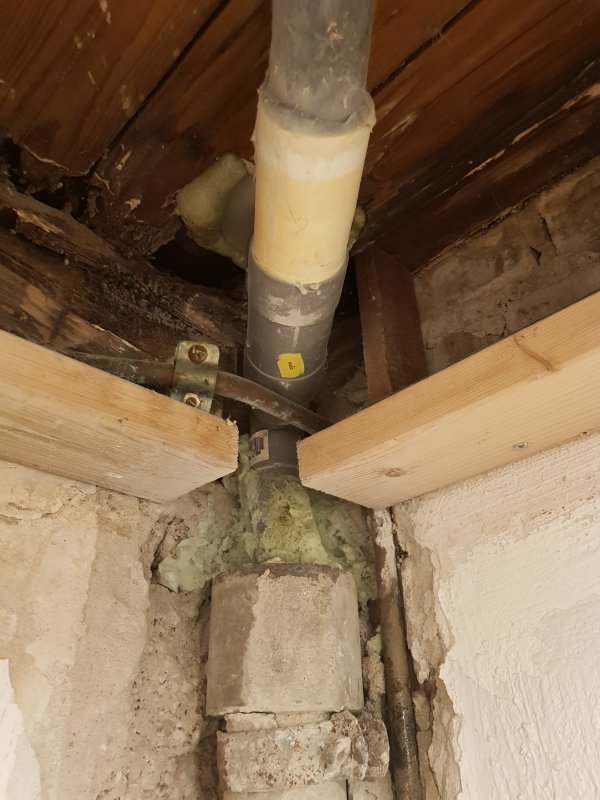

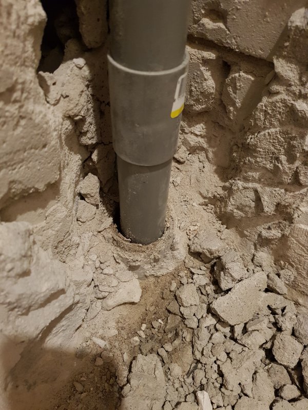

    De afvoer van de douche is inmiddels verwijdert uit de hoek (ik heb er zolang een 40mm afvoer in gezet om toch te kunnen douchen). Echter zit er nog een stuk in de betonnen vloer. Deze afvoer is ongeveer 70mm en moet dus zeker 90mm worden. Hoe kan ik dit realiseren? Ik denk dat ik (een deel van) de betonnen vloer weg zal moeten hakken en slijpen, gezien ik de nieuwe afvoer ook op de hoofdafvoer aan moet sluiten? Kan ik dit zomaar doen of moet ik rekening houden met wapening in de vloer?
    De hoofdafvoer is hoogstwaarschijnlijk een gresbuis, gezien die in de kruipruimte ook het geval is. Ik ga er niet van uit dat dit 4 meter verderop anders is, maar ik hoop het wel.. :roll:
    Zo te zien, is het stuk buis wat in de beton zit geen gresbuis, maar asbest buis.
    Bassie1988
    Dat klopt @Peter, dat is bekend uit voorgaande berichten. Dit is de oude standpijp van de douche, de gresbuis is de horizontale buis onder mijn toiletvloer waar ik mijn nieuwe (en bredere) afvoer dus op aan wil sluiten. Maar mijn vraag voor nu is; hoe kan ik een bredere afvoer plaatsen? Gat uithakken?

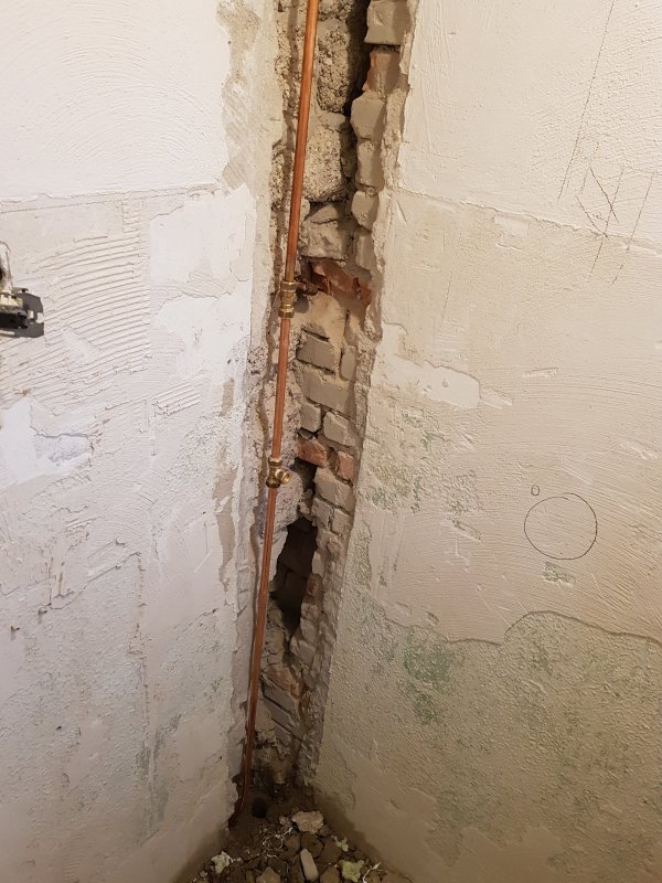

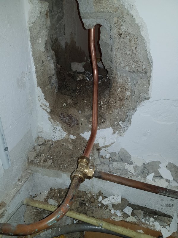

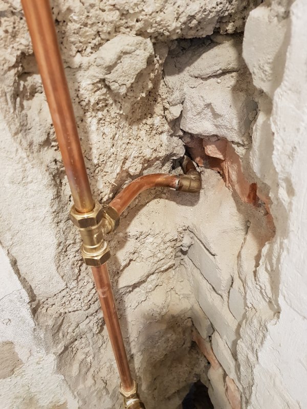

    Inmiddels heb ik ook de waterleiding vervangen. Het was nog even pielen in het hoekje, gezien daar een oude 14mm leiding zit. Hier ik heb een mofje op gesoldeerd en daar overheen een knie van 15mm. Een kleine ruimte om in te werken, maar het zit allemaal netjes dicht. Er is ruimte genoeg om de afvoer er langs te plaatsen, maar dat is voor na de Kerst.
    Iedereen alvast hartstikke bedankt voor de hulp en adviezen! Ik wens jullie een fijne Kerst!
    Frank
    En na de Kerst even de boel netjes beugelen om geklapper van de leiding te voorkomen.

    IK zou ook al die knelkoppelingen vervangen, door soldeer koppelingen.
    Zeker als je er straks niet meer bij kunt.
    Knelkoppelingen mogen niet weggewerkt worden achter een muur of onder een vloer.
    Bassie1988
    • #20
    Ik heb voor knelkoppelingen gekozen omdat de leidingen verder niet meer zullen bewegen, buiten de krimp- en trekspanning, maar dit zal minimaal zijn. Het zijn degelijke koppelingen, geen rommel van een wannabe bouwmarkt, maar kwalitatief goed. De koppelingen blijven vrij, worden dus niet in beton o.i.d. geplaatst. Ik ga de leidingen nog wel verder vastzetten, deze materialen moet ik nog halen. Alles op z'n tijd😉
