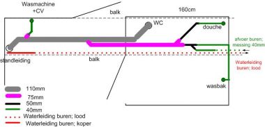

Ik ben van plan de leidingen in de badkamer zo te leggen:

1) wat vinden jullie van het leidingenplan
2) hoe kan ik het beste de overgang van messing naar PVC maken?
3) moet er nog ergens een expansiemof.
4) Is een ontspanningleiding van 75mm dik genoeg?

Ik heb de verkeerde tekening bijgevoegd. Die past niet.
Dit is de juiste:

Zie geen ontspanningsleiding getekend. Met de positie van het toilet loop je een grote kans dat douche en of wastafel leeg gezogen worden bij doortrekken van het toilet.

De ontspanningsleiding zit in het verlengde van de standpijp.
Je kunt de oude ontspanningsleiding midden op de 1e foto en links op de 2e foto zien zitten. Daar heb ik de nieuwe ook gepland. Ik heb de gietijzeren pijp al doorgeslepen en er een plastic zak over gedaan.
Wat is de oplossing? 75mm leiding (violet) verder naar links, vlak bij de ontspanningsleiding laten beginnen?

Dat zou je kunnen doen. Dan heb je kans dat de invloed van de wc minder is. Officieel hoor je deze dan ook apart op de standleiding aan te sluiten. Volgens mij hoort er dan tussen de t stukken een hoogte verschil van 1m te zitten. Dit is echter in een bestaande situatie vaak niet te maken.
Je kunt in ieder geval onder de wastafel een binnenhuis beluchter houden. Kan zeker geen kwaad.

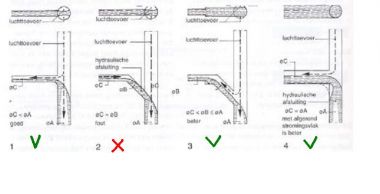

Even een voorbeeld ivm doorstroming op een standleiding
Let ook op hoe de excentrische verloop is geplaatst, aan sluiting boven aan.
Omdat je straks ook steeds gaat verlopen van 75 x 40 (50)
