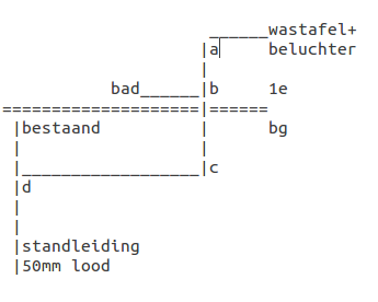

Wij zitten met een badafvoer die niet meer doorloopt. Bij douchen begint het pas na een minuut of 7 te lopen en bij een vol bad komt er soms water bij de buren uit de douche. Omdat het een jaren-40 gespiegelde woning is, zitten de afvoeren van de buren samen op een standleiding.
De loodgieter kan pas over een paar weken, dus zelf maar aan de slag gegaan.
De oude route blootgelegd. Onder het bad (1e etage) liep horizontaal ca. 2,5m pvc 40mm met twee haakse bochten naar het oude doucheputje. Dat komt via ca. 35mm lood boven het plafond van het toilet van de buren uit. Daar loopt het via een zwanenhals en twee nauwe, haakse bochten ca. een meter horizontaal naar de standleiding. Die is van ca. 50mm lood, met een stukje 40mm pvc erin geplakt.
Kortom: heeft weinig zin dit te willen repareren. Omdat de verdiepingsvloer uit betonnen Norma-balken bestaat, kun je eigenlijk nergens boren zonder de draagkracht aan te tasten. Boven de standleiding lukt het dus niet. Alleen tegen de buitenmuur in de badkamer is een passtrook van 'gewoon' beton.
Renovatieplan is als volgt, alles met 40mm vanwege het beperkte gat en standleiding:
1- in passtrook, direct bij badafvoer gat geboord, dat lukt
2- badafvoer over grond naar een 90° t-stuk (b), ca. 20 cm
3- in dat t-stuk komt van boven de wastafelafvoer (a)
4- beluchter bij wastafelsifon
5- onderkant van t-stuk door de vloer
6- haakse bocht naar ca. 80 cm horizontaal (c)
7- t-stuk 90° op standleiding (d)
8- van boven in dat t-stuk met een rubberen pasring de bestaande loden wastafelafvoer van de buren maar zonder onze oude badafvoer
9- bij t-stuk (d) een extra 45° Y-stuk met schroefdop om de veer in te stoppen (als dat ooit nodig is).
Plaatje (van opzij)
Ja, ik weet dat een vol bad door een 40mm-afvoer geen ideale situatie is. Maar gezien de standleiding en de beperkte doorvoer van bg naar etage is er weinig anders van te maken. De vloer van de wc's kapot hakken voor een dikke standleiding is geen aantrekkelijke optie.
Mijn vragen:
- klopt het dat de t-stukken in het verticale vlak van het 90°-stroomtype moeten zijn?
- is het voor het voorkomen van een waterslot beter om voor de bochten (a) en (c) 90° of 2x 45° te nemen?
- heeft de beluchter op die plek zin of moet die juist bovenop de standleiding?
- kan een ontstoppingsveer veilig worden gebruikt in loden leidingen?
- moet ik nog voorzorgsmaatregelen nemen bij zagen in lood?
- of moet het liever helemaal anders?
Een 'second opinion' zou enorm worden gewaardeerd!
