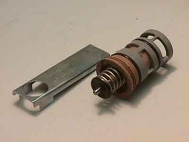

Ik heb een Remeha Quinta 25 en om de haverklap wordt het in de kamer subtropisch, terwijl de temperatuur is ingesteld op 21 graden. Ik heb gezien dat elke keer als er warmwater wordt verwarmd dit probleem zich voordoet.
Heb al verschilldende keren de thermostaat opnieuw geprogrameerd maar nog geen resultaat.
Wie herkent dit probleem en weet de oplossing.

Het bekende probleem.
Binnenwerk 3 weg klep blijft hangen, ketel aftappen en de spindel vervangen.
Suc6 ermee
Utreg
Idd binnenwerk vervangen.

Het was inderdaad de oplossing hartsitkke bedankt, de verwarming doet het weer als vanouds!!! hartelijk dank voor de oplossing
