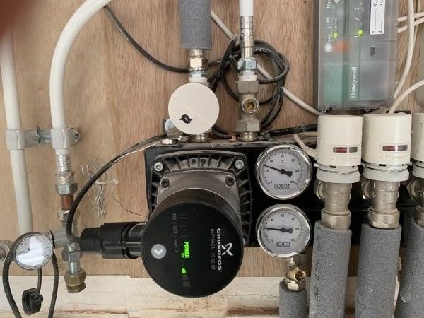

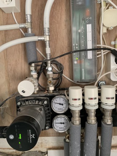

Ik heb onlangs mijn huis volledig voorzien vaan vloerverwarming
Dit betreft 4 groepen van ieder 100 meter leiding.
Ook nieuwe remeha calanta op laten hangen met een Honeywell evohome bediening welke modulerend werkt.
Nu wordt mijn vloerverwarming totaal niet warm.
De leidingen na de verdeler worden wel goed warm ( kun je je hand niet opleggen )
Als ik alle kranen dichtdraai op de verdeler gaat de temperatuur op de bovenste meter wel omhoog na circa 45 graden maar zodra ik 1 groep ook maar halve slag opendraai zakt deze terug na 27 graden en daar blijft die op staan ook na halve dag verwarming vol aan te hebben gehad.
Retour blijft constant op 20 graden zelfs met pomp aan.
Iemand misschien een idee waar dit aan kan liggen ?
Instellingen op calenta misschien .
Alle help is wenselijk

Warm zegt niets. Als er 100cc per minuut door stroomt, is ie al heel warm. Toch vervoer je geen vermogen.
Begin eens met een aantal foto's, van de verdeler en de ketel.

Deze hangt op zolder welke door uponor leidingen na begane grond gaat en rechtstreeks verdeler ingaat
Verder gaat deze nergens heen omdat wij voorlopig alleen verwarming op begane grond hebben.
Temperatuur op ketel staat ingesteld op 90 graden zag ik.
Zo te zien staat alles nog steeds dicht.
Haal alle servo's er eens af, dan moet ie het doen.
Is er ook een bypassventiel geinstalleerd?
Nee is verder niks geïnstalleerd door loodgieter buizen gaan rechtstreeks van verwarmingsketel na de verdeler.
Servo’s eraf gehad maar dit geeft geen verschil helaas

Deze had ik gecontroleerd en staat volledig open
Alleen als ik retourventiel van zones afsluit loopt temperatuur op na 50 graden op bovenste meter onderste blijft constant op 21 graden
Sowieso moet er een bypass opgenomen worden, al zou ie het daar nu wel om moeten doen.
Lucht in de slangen kan ook nog, zet de pomp eens op stand 3.
En geef het spul even tijd, als je de servo's eraf haalt kun je niet in 5 minuten zien dat het niet werkt. Het is vloerverwarming, dus traag.
Dat klopt had deze dichtgedraaid omdat dan de temperatuur wel oploopt tot 50 graden maar zodra er een een klein stukje opgedraaid wordt zakt temperatuur terug na 27 graden en blijft ketel aan maar temperatuur wordt niks hoger
Heeft vandaag 3 uur verwarming gebrand om te kijken of deze omhoog gaat maar blijft constant op 27 graden en retour op 20 graden
Heb er zelf geen verstand van vandaar dat ik het aan de professionals hier op forum vraag.
Hoe hoog zou aanvoer temperatuur moeten zijn als thermostaat volledig open staat op verdeler ikzelf zou aannemen 45 graden die de aanvoerbuizen ingaan ongeveer ??
Wat is de aanvoer en retour temperatuur op de ketel dit kunt u vinden onder het infomenu van de ketel wat u ook nog kunt doen is de minimale pompsnelheid aanpassen op de ketel deze zal nu op 20% staan zet deze eens op 50%
Ook vind ik de aanvoer en retour leiding naar de verdeler er erg dun uitzien 16mm?
Om te testen alle zone motoren eraf halen
Aanvoer is 22mm buis en in de vloer is 16mm uitgevoerd van 4 x 100 meter
Zal eens kijken of ik dit in het menu kan vinden van verwarmingsketel en zal ik dit ook effe aanpassen na 50% kijken wat dat doet en of dit verschil geeft
De verdeler zal pas goed werken bij een aanvoertemperatuur van 70 graden C.
Nogmaals de aanwijzing om de handleiding van de verdeler eens door te nemen: daarin vind je praktisch alle antwoorden op de vragen die je nu stelde.
Even de handleiding doornemen voordat je naar de bekende weg vraagt....
