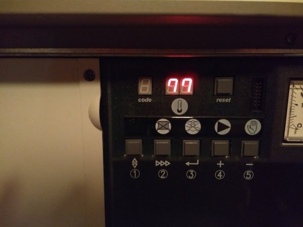

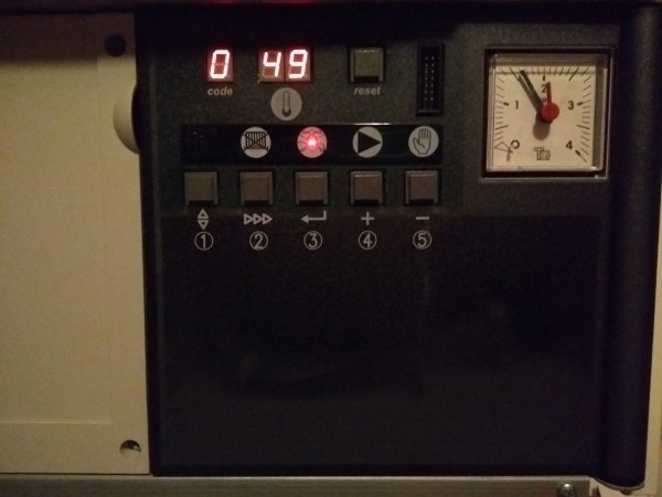

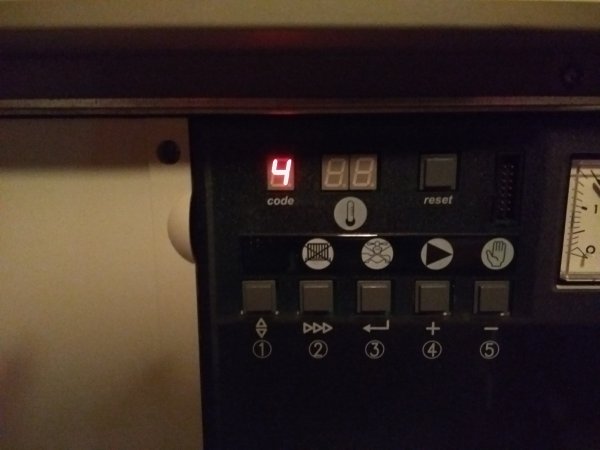

Mijn Remeha Quinta 35c heeft een storing. Hij geeft aan 4 77. Ik concludeer hier een code 4 storing uit.
In de praktijk springt de ketel na reset of opstart vrijwel direct naar code 4. In gebruik voor warmwaterbedrijf terwijl er nergens in huis warm water wordt genomen.
Tijdens opstart of reset staat ook de verwarming aan. Na 5 seconden gaat de ketel echter direct over op warmwaterbedrijf.
Gevolg, de CV geeft geen of nauwelijks warmte. De verwarmingsketel krijgt nauwelijks de warmte in de ketel vastgehouden.
In een ander topic op deze site heb ik gezien dat ik het warmwaterbedrijf buiten werking kan stellen. De CV werkt dan weer prima. Wat ik overigens raar vind, is dat ik ook warm water uit de kraan krijg terwijl het warm water buiten bedrijf zou zijn.
Daarnaast lekt er ook water. Dit bij een zwarte draairing. Zie hiervoor ook de foto's.
Wat kan mijn probleem zijn?
Dat heb ik nog niet met de huidige status bekeken. Daarvoor moet ik zeker weer het warm water in bedrijf zetten?
Wat mij wel opviel tijdens de resets van vanmorgen was dat de ketel een zwaarder, beetje brommend, geluid lijkt te maken.
De storing is 77 tijdens bedrijf 4.
Oftewel een vlamwegval storing tijdens warmwater bedrijf.
Kan veel oorzaken hebben, een monteur laten komen, deze kan wat metingen verrichten.
Het brommen is de driewegklep, bij een reset gaat deze altijd een keer heen en weer lopen. Als hij zwaar bromt is hij waarschijnlijk aan het overlijden en verklaart het rare gedrag bij cv en warmwater.
Dat zwarte ding, is je stromingsschakelaar, deze lekt en moet vervangen worden.
