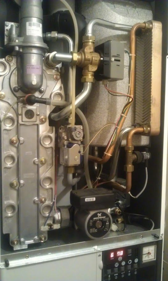

Ik weet waar de 3wegklep bevind, maar hoe controleer ik of het goed werkt?
Combiketel
  • #22
Pak de motor van de driewegklep goed vastpakken. Met je duim het witte pinnetje (op de foto zit hij aan de voorkant tegen het klephuis aan) indrukken en dan kun je de klep draaien. Draai hem nu zo ver dat hij er af komt.
Nu is de "pin" zichtbaar die normaliter door de motor in gedrukt wordt. Probeer die eens in te drukken d.m.v. bijvoorbeeld de platte kant van een hamer er tegen aan te drukken. (dus niet slaan!)
Zit hij vast ? Laten vervangen. Overigens inclusief motor mijn ervaring leert dat deze niet lang daarna zullen overlijden.
