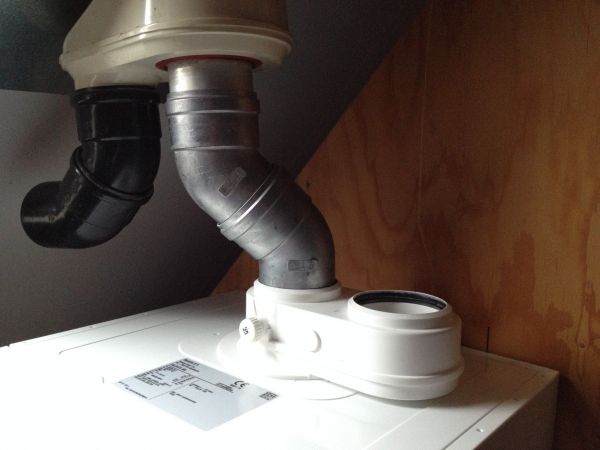

Neesje.
Bij deze de aansluiting.
De waterdruppels komen uit de zwarte pijp. De metalen pijp is de rookgasafvoer. Volgens mij klopt het wel.
Neesje
Dat zit inderdaad goed zo, oplossing is dus dakdoorvoer vervangen.
Ook kan het nog zijn dat het schaaltje niet goed zit maar er hoort sowieso een HR dakdoorvoer geplaatst te zijn en dat kun je zo niet zien.
