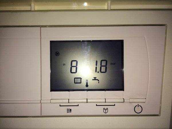

Nu doet hij het toevallig gewoon, en dan zie ik het volgende(zie foto).
Als hij dus niet reageert en koud blijft, zie ik precies dezelfde symbolen.
Gr.
Hij gaat in een regelstop, dat betekent dat hij zijn warmte niet kwijt kan.
Je hebt een doorstroomprobleem of een probleem met de driewegklep.

Lees de t1 en t2 is jit in het i menutje als de ketel niet wil verwarmen maar er wel warmtevraag is grote kans dat u hoge temperaturen ziet het probleem zit m dan in de 3wegklep of pomp
