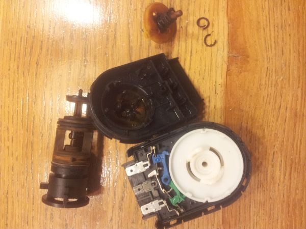

M Joosse
Gister dus de klep uitgewisseld.
Was inderdaad vrij makkelijk te doen, beetje priegelig met die clipjes. Makkelijkst is om de actuator eerst van de klep te halen en dan de klep eruit te halen.
Klep stond inderdaad vast in de rondpomp stand. Veertje kapot. Wel slecht dat dit er zo al na 3 jaar uitziet.

Arie1
Binnenwerk van de klep lekt bij de spindel langs, daardoor is de motor verrot en defect geraakt. Komt vaker voor bij deze kleppen, avanta heeft hetzelfde probleem.
