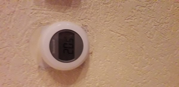

Als ik mijn thermostaat op 19 of 20 wil hebben gebeurt er totaal niks en blijft alles koud...bij 20.5 warmt het een beetje op en worden de radiators boven op wat warm en heel langzaam wordt het warnm om daarna weer heel koud te worden en de leiding van decradiators zijn boven warm en de onderste zijn koud en 21 graden vindt ik een beetje veel te heet ..want dan gaat hij loeien..heb sinds kort wel een andere ketel een intergas 24/18 en vanaf het begin kunnen we hier tempratuur niet ingesteld krijgen..installateur al tig x gebeld en die zeiden letterlijk...als er warm water uit de kraan komt is de ketel goed...en ik krijg ook telkens andere verhalen van hun ze kunnen niks voor mij doen want ik kan masr kiezen uit 2 soorten thermostaten...een zelf regelende die ik nu heb of een instelbare..die ook bagger is want die stel je in bv op 20 en geeft een gevoel van veel heter
Ik ben er voort klaar mee ik weet niet meer wat ik moet doen hun komen niet

Inregelen al eens gedaan?
Lijkt op het probleem dat de ketel te heet water retour krijgt.
Hoe warm is het in de kamer?bij de instelling.

Of een raditor warm of koud is, maakt niets uit.
Wat wel uitmaakt, is of de ruimtetemperatuur overeenkomt met de gewenste ruimtetemperatuur.
Dus als je kamerthermostaat ip 19 graden staat, is het dan ook19 graden in je kamer?
Indien ja, is de radiator dan koud?
Indien ja, wil je dat de radiator warm is?
Indien ja, kamerthermostaat hoger instellen dan de gemeten ruimtetemperatuur.
Wordt de radiator nu wel warm?
Indien ja, installatie werkt goed.

Wat geeft de thermostaat aan als je deze hoger draait.
B.v. Het is 20 gr in de kamer en je zet hem op 20 gr zal er niet veel warmte komen.
Wat voor ketel en thermostaat had je eerst.
Zo te zien heb je geen modulerende thermostaat.

Ze zijn er al zovaak bij geweest en zeggen alleen als het lampje groen is dan is de ketel goed...wij zijn hier pas bij elkaar gekomen met de buurtjes er bij want ook die ondervinden problemen...bij 18 graden mag je toch enigzins wat warmte verwachten...Niks.. bij 19 niks bij 20 niks bij 20.5 begint ie pas aan te slaan ..maar dat duurt wel even mijn buren moeten em op 22 zetten anders geen warmte. Dan slaan ze af is alles ineens koud en echt koud je voelt de wind gewoon langs je benen waaien en het hoort opnieuw aan te slaan maar ook dat gebeurt niet..in de huiskamer is alles warm en in het halletje staat de radiaror ook open maar die is ijskoud
Zegt die gast van het bedrijf ja dat komt omdat de thermostaat in de kamer hangt (duhhhh)... bij de buren krijgen ze een harde knal als ze de verwarming aanzetten op 22 ja zegt ie dat is het uitzetten van de leidingen
Nee zegt mijn vriend dan zit er lucht in de leidingen....de buurvrouw vraagt moeten die leidingen niet ontlucht worden dan nee dat was niet nodig want dat deed hij zelf .Ik moest het ik moest dat wel doen ..Ik zette en vanmorgen op 8 februari om 8.45 op 18 graden en de radiators werden kokend heet...ook dat geloven ze niet nu gaan ze een soort vlogger plaatsen om de tempratuur te meten
Maar hun voelen niet wat wij voelen koude benen en wind als hier alles afkoelt en dat je onder een dekbed tv moet kijken...omdat je het niet warm krijgt...wij hebben een intergas hr 24/ en nog wat ik heb nooit geen problemen gehad met warm te maar sinds ik deze heb altijd. .ja zegt die gastvdat komt omdat jullie huizen niet Goed zijn geïsoleerd iedere x een andere smoes omdat ze niet weten wat ze er mee aan moeten we zijn bij een monteur in ruste geweest het verhaal verteld...Die zei meteen das de pomp...ook dat klopte volgens hun niet...daar st je dan als leek doordat hun zeggen dit is andere warmte (duhhh)?krijg je zo'n hele uitleg dat als je in het midden van je kamer zit dat het daar het warmste is...Ik zeg hallo als ik aan mijn tafel zit en ik ben daar aan het daimondpainten wil ik wel behaaglijk kunnen zitten als ik daar zit en de verwarming slaan uit en zijn echt koud zit ik daar met beenwarmers en een dekbed over mijn benen te werken das niet normaal...ja maar hij moet aanslaan ja dar doen ze nu net niet zegt mijn buurvrouw want wat doe je als het koud is in huis juist weer alles hoger zetten

Dit betreft waarschijnlijk een recent geplaatste intergas hrea met een round modulation?
Hierbij is het zaak dat de cv installatie waterzijdig ingeregeld is, ook kan de parameter E. Aangepast worden naar 2 zodat het toestel reageert zoals uw oude ketel ook deed oftewel stoken naar de maximaal ingestelde aanvoertemperatuur zodat er ook weer stralingswarmte van de radiatoren af komt.
Dit is een veel gehoorde klacht
