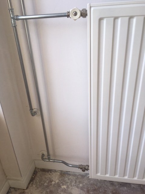

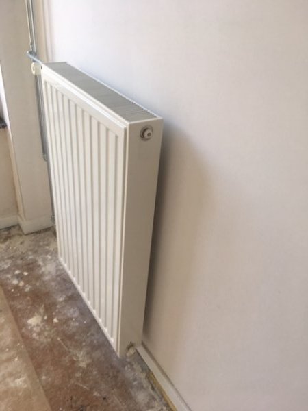

Voor het stuken heeft de stukadoor gevraagd dat wij zelf de radiators eraf halen. Online lijkt dit niet heel moeilijk, maar wellicht kunnen jullie even meekijken.
Ik vind het geen probleem het hele systeem leeg te laten lopen, maar vraag me af of het nodig is. Dit is toch een voetventiel?
Stappen zijn volgens mij:
1. stekker van ketel eruit
2. radiatorkranen open
3. tuinslang op aftapper rechtsonder van radiator (zijn allemaal zelfde verdieping)
4. aftapkraan open totdat er geen water meer uit komt
5. aftapkraan dicht
6. elke radiator losmaken
7. na klus met teflon alles weer vastmaken
8. cv vullen (?)
9. ontluchten
8. stekker ketel er weer in
Helaas,
1) Radiatorkraan dicht
2) Voetventiel dicht (achter het dopje zit een imbus bedienbare kraan, even tellen en opschrijven hoeveel slagen ze dicht gaan)
3) Radiator leeg laten lopen
4) Radiator demonteren
Ketel kan in bedrijf blijven tijdens de werkzaamheden, ook wel handig want dan heb je warm water.
5) Na het stucen radiator weer aansluiten (GEEN teflon oid)
6) Voetventiel open (aantal slagen zoals eerder genoteerd)
7) Ontluchten
8) Kraan open
9) Weer ontluchten en natuurlijk systeem op druk houden
