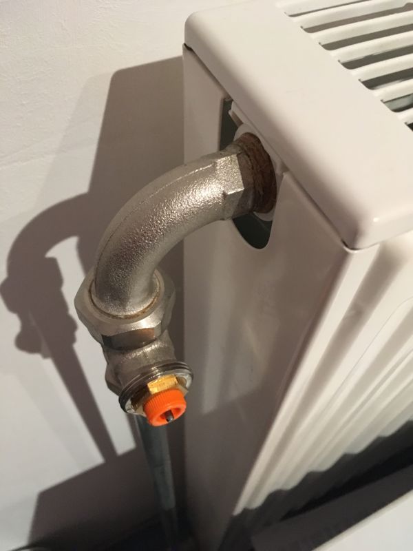

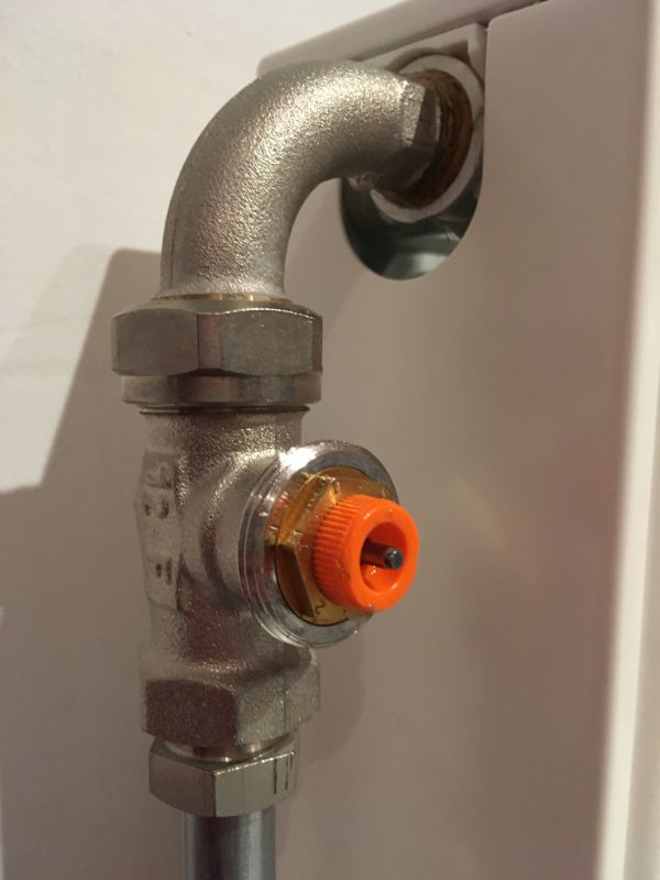

Ik heb overal in huis mijn radiatorknoppen vervangen door "slimme" radiatorknoppen. Alle radiatoren werken prima, behalve één. De kranen zijn van Herz en de oude knoppen waren dat ook. Om de radiatorknoppen te kunnen plaatsen, had ik een adapterring nodig, omdat Herz een 28mm aansluiting heeft en de slimme knoppen 30mm. Ook dat werkt dus goed.
Wat er misgaat is volgens mij dat de radiator te zwaar dichtgaat. Als je de slimme knop plaatst, gaat hij kalibreren. Hij draait dan dicht, totdat het te zwaar gaat en dan "denkt" hij dus dat de kraan dicht zit. Maar bij die ene radiator is hij dus nog niet dicht, maar doordat het zo zwaar gaat, "denkt" de slimme knop dat de kraan dicht is. Wat niet zo is, want ik hoor het water nog stromen.
Als ik de knop laat kalibreren zonder hem te monteren, eindigt hij in de "dichtste" stand. Als ik hem dan op de kraan schroef, gaat de kraan wél dicht. Zodoende heb ik vastgesteld dat de slimme knop ver genoeg dicht kan. (Helaas kan ik dit niet als oplossing gebruiken, want hij eindigt weliswaar in de "dichte" stand, maar wel met een foutmelding, omdat hij geen weerstand gevoeld heeft.)
Lang verhaal kort: hoe kan ik ervoor zorgen dat mijn radiatorkraan soepeler dicht gaat? Ik heb al geprobeerd WD40 erin te spuiten, maar dat lijkt niet te helpen. Als ik de kraan met een waterpomptang dichtknijp, hoor ik een krakend geluid. Bij andere radiatoren is dat niet zo. Ik hoop dat er een oplossing is waarbij ik niet de kraan hoef te vervangen, want dan moet ik de hele installatie aftappen...

Hebt u al een kraan van een andere radiator geprobeerd op deze radiator ?
Als deze specifieke kraan extra zwaar loopt (ten opzichte van dezelfde typen)dan kan dat komen door interne vervuiling.
Er zijn binnenwerken om te ruilen, maar dan is het net zoveel werk om de kraan in het geheel om te wisselen (vernieuwen) de prijs zal ook weinig verschil maken.
Komt overigens weinig voor dat deze kranen niet goed werken.
Maar net van Jan hierboven schreef, is er al een motor van een andere kraan geprobeerd en doet die het dan wel goed, want met een motorische knop kan ook wat mis zijn.

Ja, ik heb al een andere knop geprobeerd, zelfde probleem. Het ligt dus zeker weten aan de kraan. Als ik het goed begrijp is dan dus de enige optie die rest het vervangen van de kraan... Jammer.
