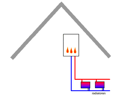

Wat voor leidingsysteem is er toegepast? 1, 2 pijps of anders.
Is de zgn. kortsluitleiding aangesloten op de aanvoer en retour? En is deze open?

Er is een tweepijps systeem toegepast.
En de kortsluitleiding is gewoon een stuk 15 mm koper, die verbonden is aan de retour en aanvoer van de radiator die daar was.
En het is een 15 mm leiding.
Chathanky
Een 2 pijps systeem hoort aan beide kanten afgedopt te zijn. Anders verlies je de benodigde pompdruk en gaat nagenoeg alles door de 15 mm verbinding in plaats van door de radiatoren..

Volgens mij heb ik een twee pijps systeem.
Dat herken je toch aan het feit dat alle radiatoren tegelijk warm worden?

Als je radiatoren op deze manier zijn aangesloten is het een 2 pijps systeem.
