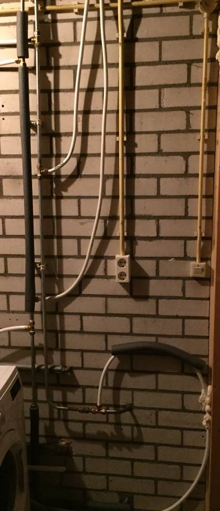

Op de foto; nieuwe aftakking op bestaande aanvoer van cv buis. Bestaande buis loopt door de muur en zit daar direct achter aangesloten op bestaande radiator.
Probleem; nieuwe radiator werkt alleen wanneer de bestaande radiator (gene achter de muur) uit staat... iemand enig idee hoe dit kan? Zodra ik de thermostaatkraan uit draai begint het water hoorbaar te stromen naar de nieuwe radiator..
- Druk op cv is 2.4 bar
- alles is ontlucht
- zitten nog 2 radiatoren (eerder) aangesloten op zelfde buis welke perfect werken.
- bestaande radiator (achter muur) is de laatste op deze buis.
Alle ideeen welkom ;-)
Ik dacht dat deze manier van aansluiten alleen met de carnaval gedaan werd. Maak eens een foto waarop de leidingen links er ook op staan. bernhard
Leidingen vandaag getrokken en snel aangesloten om te testen.Worden achteraf netjes gebogen en vastgezet.
Hierbij overzicht, op deze leiding zitten dus 3 aftakkingen.
Waterzijdig inregelen zodat de stroming zich beter kan verdelen over de radiatoren.En zorgen dat er geen lucht vast kan gaan zitten op hoger gelegen punten van de installatie.
Ik zou om te beginnen die bocht omhoog eens weg halen. Sowieso ziet er dit uit als een stuk knutselwerk van de lagere school.
En je hebt wel veel aftakkingen op een leiding 15 mm zitten. Dit kan hydrolisch helemaal niet in orde zijn.
