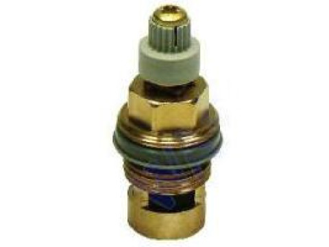

Zo ziet een standaard handkraan er uit. In plaats van een draaiknop wil ik een elektromotor hierop aansluiten.
Wat ik tot nu toe heb gevonden zijn knoppen voor thermostatische kranen (dit gaat dus niet werken)
En thermostatische servo motors waarbij ik nog geen expliciete beschrijving heb gevonden over de werking.
Als alternatief zit ik nu te denken in de richting van een soort simpele boormachine of een k'nex of lego motor.
Zoiets is niet standaard in de handel.
Ik zou meten hoeveel koppel je nodig hebt om hem te draaien. Vervolgens kun je een motor en overbrenging selecteren .
