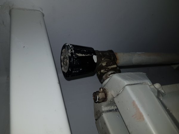

Vandaag met de hitte lag ik nog wat extra te zweten in huis. Wat blijkt? Radiatoren waren vol aan het branden, terwijl thermostaat uit staat.
Lijkt de driewegklep te zijn. De motor zelf beweegt wel netjes als ik de ketel opnieuw aan zet. De cartridge was moeilijk in te drukken en bleef ook even "plakken" als ik hem hard indrukte. Na een keer of 10 ging hij wel wat soepeler. Binnenkort even naar de cartridge laten kijken.
Tot die tijd wil ik natuurlijk geen 30 graden in huis. Het probleem is dat ik 1 oude radiator niet het kraantje dicht kan draaien. Ik kan slechts 1 kleine slag maken. Hoe kan ik dit simpel weer gangbaar maken ?
Alle radiatoren dichtdraaien is geen oplossing, de pomp blijft doordraaien tot die door oververmoeidheid stopt.
Driewegklep vervangen.
Dit is de knop. Kan hem dus een kleine slag draaien, dan zit hij vast. Warm water blijft wel ib de radiator komen.
Knop er van afhalen.
De stopbus (vermoedelijk een grote moer) iets losdraaien,
knop er weer opzetten en dan nog eens proberen.
Als het na een aantal keren draaien weer wat losser komt
dan de stopbus weer ietjes vastdraaien en de knop er weer opzetten.
PS, maar het vervangen van de hele kraan is veel beter.
De aansluiting van de kraan lekt, de stopbus lekt en de kraan is al oud.
Kan dit loshalen van de kraan om gangbaar te maken zonder dat ik alles moet aftappen?
dus zonder waterballet?
Voor het vervangen van de kraan moet wel al het water er uit neem ik aan?
