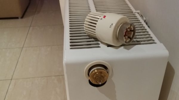

Hallo iedereen
Heb het volgende probleem
Overal in huis thermostatische kranen .
Cv ketel staat beneden , radiatoren op het glv, 1ste verdiep en 2de verdiep .
De 2 radiatoren op het 2de blijven warm zelfs met gesloten thermostatische kranen op * .
Heb al de thermostatische kranen gewisseld met deze van beneden : hetzelfde probleem .
Temp in de kamer wordt 23 graden , te warm om te slapen .
Druk op de manometer die op exp.vat is 1.3 .
Kan iemand van jullie mij soms helpen
Alvast bedankt

Voor ingestelde kranen misschien?

Sorry , wat bedoel je met voor ingestelde kranen ?
Foto's volgen morgen , kindjes slapen .
Radiatoren : glv 5 stuks , 1ste 2stuks en 2de 2stuks .
Het zijn deze van het 2de verdiep die warm blijven .

Er zijn kranen die een minimale doorstroming hebben altijd bijvoorbeeld als er geen bypass is.
Volelec
Kan je daarmee iets verder ?
Maar waarom werken de andere wel ?
Obelix2
Specialist Witgoed
Omdat die dan geen voorinstelling hebben.
Kijk eens op het randje van de koper kleurige wartel waar de knop op komt te zitten daar staan getalletjes op toch?
Dus voor ingestelde kranen.

Bedoel je het tekentje met daarbij 50 ?
PS ik laat de quote weg :wink:
Volelec
Oh ja , ik zie op het koper 1 tem 6 staan , moet ik dan andere kopen ?
Obelix2
Specialist Witgoed
Nee. Daar waar je de knop weer opschroeft zie ik zowieso een 6 staan.
Staan er rondom nog meer getallen?
Het kan ook zijn dat het ventiel intern niet meer afsluit.
Volelec
Ik zie alleen maar 1 tem 6 staan . Ik heb al die ventielen al gewisseld met deze van beneden . Kan het zijn dat de knop mss defect is ? Alvast bedankt voor jouw reacties .

Ik vermoed verkeerde inserts.
Dat is het binnenwerk van de radiatorkraan, deze zijn merkgebonden voor verschillende radiatoren.
Als hier een verkeerde in zit kunnen deze weleens veel te kort zijn en daardoor dus niet afsluiten.

Eh, heb je de inserts er al uit gedraaid en gewisseld?
Of heb je alleen de knoppen gewisseld?

Ik denk dat jullie gelijk hebben , heb de insert gewisseld met beneden , de 2 beneden blijven nu warm en deze boven sluiten af .
Bedankt voor jullie reacties

Ik denk dat het gewoon de bedoeling is dat de cv radiatoren op die verdieping warm blijven.
Het idee er achter is dat die 2 radiatoren worden gebruikt als bypass.
Maar heb je de installatie afgetapt om de inserts te verwisselen?

Ja ik heb de installatie volledig afgetapt en met de nieuwe inserts werkt alles naar behoren . :D
