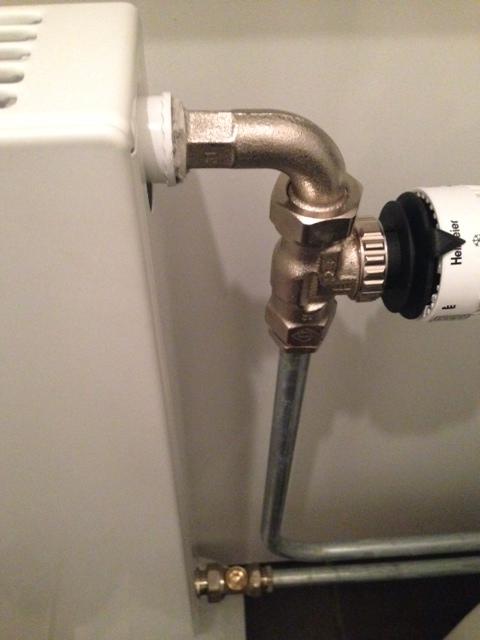

Vraagje, ik heb een radiator welke op de volgende manier is aangesloten:
onderaan rechts, , via een voetventiel
rechtsboven dan de andere leiding, en daarop met zo'n T achtig stuk de radiatorkraan.
Dan moet de thermostaatkraan de aanvoer zijn?
En via het voetventiel de afvoer?
Ik twijfel nu of het wel klopt.
En hoe kan ik bij een CV de aanvoer en afvoerbuis zien? Is wanneer ik de verwarming aanzet de leiding die meteen warm wordt de aanvoer?

Aanvoer boven ,retour onder ,thermostaatkraan die verkeerd gemonteerd is ,kan defect raken en voor onaangename harde gebonk in installatie zorgen.
Boudewijn 033
Normaal zit een voetventiel in de retour.
De kraan in de aanvoer.
Maar plaats eens een foto van de radiator.
Groeten b

Excuus, ik was nog bezig met het bericht, en heb het gecorrigeerd.
En dan moet dus boven de aanvoer en onderop de afvoer. Dan moet ik alleen nog goed nakijken wat de aanvoer en afvoer op de ketel is. IS dat dus even voelen als ik het aanzet welke buis vanuit de ketel het eerste warm wordt?

Ja , hoe ben je anders tot de conclusie gekomen dat radiator wel verkeerd is aangesloten ?

Ik snap de vraag niet? Ik twijfel of het juist is doordat ik me er meer in ging verdiepen en toen sloeg de twijfel toe :-)
Het is nu idd verkeerd. Want de voetventielleiding is als eerste warm.

Is het maar 1 radiator die verkeerd aangesloten zit of alle?
Deklusser21
Tot dusver 2 :)
