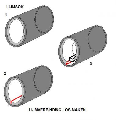

Henk253
had liever even een foto zodat ik beter advies kan geven zie mijn tekening hoe je een buis uit een mof moet halen
je zaagt de buis vlak boven mof door, en vervolgens met een zaagblad in de lengte richting door.
Verwarm de binnen zijde en maak een begin met een schroeverdraaier en vervolgens met een waterpomptang al draaiend dat stukje buis er uit haalt
Fritz74
Het was inderdaad een gepeuter, maar het is inderdaad gelukt.
Bus afgezaagd tot tegen de mof en opengezaagd in lengte richting.
Daarna met een verfbrander warm gemaakt. Buis liet beetje bij beetje los. Allen bedankt voor julie reactie
