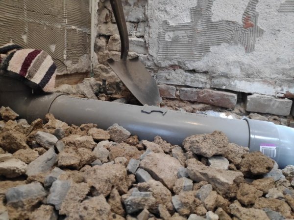

Om een oud toilet op te knappen, was ik bezig met de vloertegels te verwijderen. Hierbij bleek dat de toilet afvoer vrij hoog ligt en heb ik een pvc bocht geraakt.
Die bocht zit op een of andere manier in de "originele" gresbuis.
Ik wil die bocht vervangen, maar weet niet hoe.
Moet ik die bocht doorzagen, of kan ik de gaten dichten?
Als ik de bocht moet vervangen, moet ik dan die gresbuis nog netjes afslijpen?
Bovendien kwam de bocht niet mooi uit en zat daarop nog een stuk rechte buis. Deze liep schuin naar de toiletafvoer en heeft de vorige eigenaar 1 van de bevestigingsschroeven door de buis heen gedraaid.
Welke "martens-stukken" dien ik te gebruiken>
En dan nog: dat rechte stuk buis liep af richting de toiletafvoer in plaats van de toiletafvoer af. Hoort dat zo?
Trouwens: ik moet dus een vloer storten. Wat is in deze situatie gebruikelijk? Puin storten of volgooien met zand en daarop zandcement?

Resultaat na stap 1:
Zie foto.

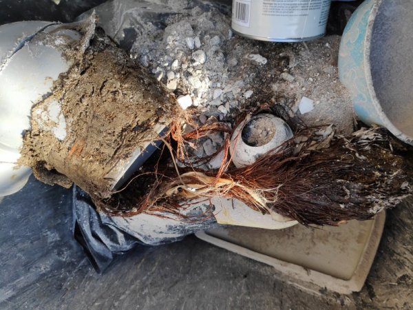

Er kwam direct een heel wortelnetwerk mee, dat de verstopping van een tijdje geleden verklaard.
Zoiets heet geloof ik "geluk bij een ongeluk".

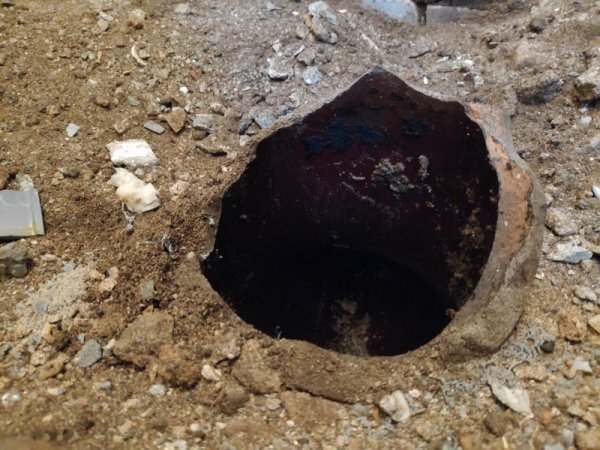

De pvc bocht ging na wat zagen en wrikken er in zijn geheel uit. De gresbuis is door de vorige "klusser" niet helemaal recht afgewerkt :?

@Marcn88: de wortel kwam binnen via een lekke afdichting, onderaan dus niet goed te zien. Waarschijnlijk niet goed dicht gesmeerd (ooit). Het was 1 worteltje in, hele bos eruit. Zie foto.
.. Overigens is het ondoenlijk om de resterende gresbuis te vervangen.
1 - geen idee hoe lang die nog is
2 - gaat met een bocht richting de keuken, waar een betonvloer ligt.
3 - heb niet voldoende ervaring om toch maar te gaan graven
4 - uitbesteden is de kosten niet waard (denk ik)
Nu heb ik dus een gresbuis (ovaal?) buiten diameter 18 cm en binnen 13/11 cm.
Daar past een pvc bocht niet op, deze zijn toch alleen maar rond, of bestaan die ook ovaal?
Ik zal dus met een afdichting moeten gaan werken. Maar wat?

Omdat ie af gebroken is moet je nu wel verder graven en mooiste is gehele leiding als ie uit het zand weg is.
Je zei loop t richting keuken, kan je onder de vloer van de keuken?
mooiste zou zijn een camera inspectie zodat je kan zien waar ie heen loopt en hoe ie loopt en wat voor materiaal het verder is.
Het allerbeste is nieuwe leidingen dan ben je er ook van af.

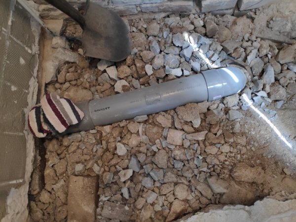

Ik sta op het punt een simpele pvc bocht er in te plaatsen.
Dan is de vraag weer: waarmee "verlijm ik pvc met grès?
Die buis is ietwat ovaal, te veel ruimte aan de ene kant, krap aan de andere kant...

Die moet ik dus laten zitten. Heb gekozen voor de manier waarop het zat. Maar kon niet de juiste afdichting vinden en heb nu polyfix high tack toegepast. Daarop smeer ik denk ik uiteindelijk nog een cementlaagje, als ik toch de vloer ga storten.

Oke evt de aansluiting met sneldrogend cement vol gieten zodat het niet meer kan bewegen.
Jammer dat je de laatste bocht niet met manchet hebt gedaan.
:? Ik weet het.
De laatste bocht en de rechte buis is oud materiaal.
Ik paste die in de nieuwe bocht, maar kreeg ze niet meer uit elkaar.
Moest nota bene nog gelijmd worden. Dus kan eventueel later, als die polifix is uitgehard alsnog verwijderd worden, toch?
En dan inderdaad een pvc manchet.
