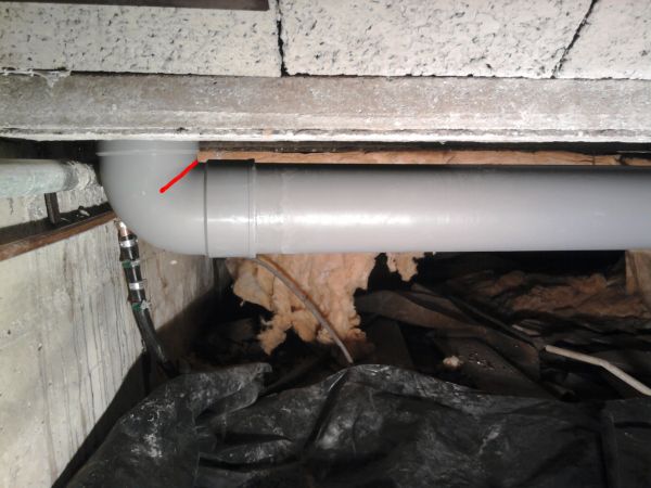

Ik heb een probleem:
er zit een scheur in mijn riolering.
Deze is ontstaan omdat er elders waarschijnlijk een verstopping zit,
vanwege het doorspoelen van (teveel?) keukenpapier door het toilet boven...
De scheur zit in de 45° bocht,
onder de verticale pijp waar het toilet beneden nog moet komen,
op de verticale pijp, die in het beton GESTORT zit, zit nu nog zo'n gele afsluitdop, die eruit is geknald wegens de opgebouwde druk?!
Nu is mijn vraag, hoe ga ik dit repareren?
op de (oude) foto heb ik gemarkeerd waar de scheur zit:
de bocht zit aan de bovenkant strak tegen een plaat betonplex,
later heb ik het geheel van boven ingestort met beton + cementdek:
(laag 20cm?) hier zat eerst een kruipluik.
Het toilet is dus nog niet geïnstalleerd, er ligt ook nog geen tegelvloer,
dus ik zat te denken om de hele bocht eraf te zagen,
en van bovenaf het stuk pijp met bocht door de vloer heen te slaan,
of is dat niet te doen?
Een andere optie is misschien,
de bocht strak langs het plex afzagen,
en er een reparatiemof op de kop in lijmen?
en vervolgens een 45° bocht met spie,
maar het lijkt me niet ideaal, of is dit een goede oplossing?
Bijgaand de foto,
ik hoor graag uw visie/ reacties/ meningen mbt het repareren hiervan,
mvg
