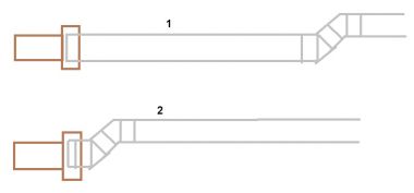

Ik ben bezig met een grote verbouwing en heb al veel opgestoken op dit leerzame en leuke forum. Nu mijn allereerste vraag.
Bij uitbreding van het rioolstelsel moet ik kiezen uit:
a) een relatief korte pvc buis naar een gres buis, waarbij dan de situatie wordt: gres (vanaf gemeente-aansluiting) naar pvc overgang, dan een pvc y-stuk, met 1 been naar nieuwe pvc-buis en het andere been via een pvc-gres overgang naar de bestaande buis
OF
b) een aansluiting een heel stuk verderop met uitsluitend pvc, maar dus met langere buis en met een viertal extra bochten.
Op dit forum heb ik al veel gelezen over gres-pvc en het is duidelijk dat alleen pvc veel makkelijker is.
Vragen:
- is er een maximum te adviseren aantal bochten (alles 125mm)?
- zouden jullie liever voor a) of b) kiezen (en waarom)?
Alvast bedankt!
Joost
Wat zijn veel bochten zolang ze maar 45° zijn
persoonlijk ging ik voor B Zoals afbeelding 1 is aangegeven.
een buis kan meer krachten hebben bij een aan sluiting bij gemeente riool dan direct daar bochten of een t-stuk.
Vaak zie je dat de bochten gescheurd zijn door verzakking grond.
Liever een paar meter er van af
Henk, bedankt. Dat is een aspect dat ik nog niet had bedacht. Omdat ik geen idee heb over een redelijk aantal bochten even het globale rioolverloop (kleine pijpjes weggelaten). Aantal bochten in optie B: wc op verdieping - aansluiting op verticale 110mm pijp - 2x 45 graden - verzamelleiding 110 - 2x 45 graden - overgang naar 125mm - y-stuk naar wc op begane grond - 2x 45 graden (met meter ertussen), nogmaals 2x 45 graden (met halve meter ertussen), 1x 45 graden, y-stuk, aansluiting op gres buis (waarin 45 graden bocht) - lange buis gemeente aansluiting. Is dit nog acceptabel of zijn dat eigenlijk teveel bochten? Optie A) heeft een viertal 45 graden bochten minder. Ik heb trouwens begrepen dat met veel bochten afschot een halve cm per meter moet zijn.
