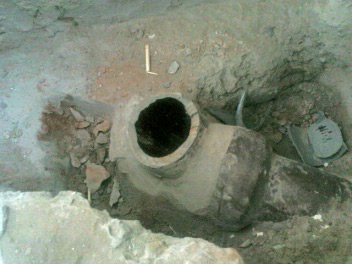

Onlangs een jaren '50 huis gekocht en uiteraard is de toiletafvoer een klassieke gresbuis.
Aangezien ik een hangtoiletpot wil plaatsen is het nodig om de afvoer te wijzigen, deze kwam teveel naar het midden van de vloer omhoog, en hij moet naar de kant.
Nu heb ik de bocht van deze pijp (deze liep omhoog naar het toilet toe) afgeslepen, de bocht is min of meer horizontaal in de oksel afgeslepen. Nu wil ik daar een pvc bocht inschuiven om zodoende daarop verder te gaan met de rest van mijn pvc werk.
Nu mijn vraag:
Is dit een goed plan of gaat dit problemen opleveren?
Hoe vul ik de ruimte tussen gres en pvc op? eerst kit en dan snelcement? of is pur een idee?
Ik vraag hier over advies omdat dit natuurlijk een vrij gevoelig iets is, heb niet veel zin om over een tijdje de nieuwe vloer terug open te moeten breken vanwege lekkage.

Plaats evt. een foto van situatie misschien kunnen we je meer tips geven!
Koen T.
Zoals u kunt zien is de pijp ietwat grof afgeslepen (dit vanwege ruimtegebrek, en het feit dat ik geen chirurg ben, maar dit terzijde). Het gat begint vrijwel op het horizontale gedeelte van de bocht. Oftewel de bocht in de gresbuis begint direct (normaal heb je eerst nog een stuk je rechte buis, maar dat heb ik er dus afgeslepen).
Zoals je ook kunt zien is de bocht vrijwel compleet ingemesteld in de fundering (anders had ik hem er afgehaald).
Nu was mijn idee om in het gat een pvc bocht te schuiven, dit heb ik al geprobeerd en het gaat alleen moet ik dan veel verzagen aan de pvc bocht.

Oke mooie foto
vraag die liggen de bruine pijp die gaat verder onder of in een fundering kan ja aan de andere kant fundering bij komen?
Koen T.
Die gaat onder de fundering door en gaat dan onder een bestraat stuk verder naar een plek waar ik niet van weet waar dat 'ie zit.
Henk253
Ik ging toch meer voor die optie om hem te verwijderen uit fundatie en andere kant fundatie op te pakken dus dan ga je te minsten safe en hoef je ook nooit de vloer weer open te breken.
Je zei dat bocht in die grespijp paste dus een rond 110mm buis past dan ook in liggende buis.
Buis gelijk aan fundereing weer zijden afkappen en nieuwe buis er door heen plaatsen, dat is beste oplossing.

Ik denk (vrees) dat je gelijk gaat hebben. Waarschijnlijk wordt het gewoon een heel stuk graven maar dat heb ik in ieder geval wel de zekerheid dat het goed blijft. En inderdaad, die loodgieter is natuurlijk nog de beste optie.
