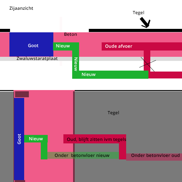

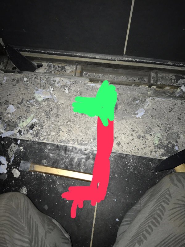

Ronny0
Bedankt voor je antwoord. Inmiddels toch besloten het maar goed op te lossen vanuit boven (zie foto).
Het zijn 2 halve tegels en kan dus met 1 tegel hersteld worden (dan heb ik er nog 1 over voor in de toekomst).
Momenteel loopt de afvoer via de rode lijn en wil ik een nieuwe afvoer gaan leggen via de groene lijn. Zie foto en situatie schets hoe ik het wil gaan maken.
Is dit een absolute no-go of nog een redelijke oplossing? :-)
Het rode deel in de vloer blijft er voor de sier in zitten omdat ik anders meer tegels moet hakken en wordt verder niet aangesloten of de afvoer van de (badkamer-)WC (dus geen stank).
De groene moet ik nog kappen (tips van harte welkom) en gaat dan eerst met je hoofd naar de douchegoot naar links en dan naar beneden door de zwaluwstaartplaat om het via het plafond een verdieping lager aan te sluiten op de (badkamer-)wc-afvoer.
