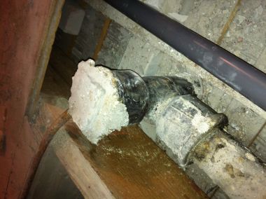

Goedeavond allemaal,
ik heb een vraag betreft een pcv aansluiting maken op een volgens mij gietijzeren pijp van 75mm als ik het correct heb gemeten.
hoe is dit correct te doen?
zie foto voor mee info
tevens heb ik nog een vraag over dat kleine buis (loopt door de muur naar balkon) is dit beluchting?

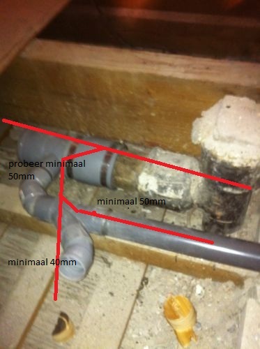

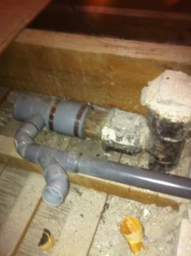

goede avond allemaal,
zoals op de foto te zien is heb ik het zo opgelost. Bij nader onderzoek bleek de pijp helemaal niet van gietijzer te zijn. Volgens mij is het een soort gres of asbest pijp.
Maar goed het zit erop wou alleen nog even weten of dit juist is
Groeten Alain.
Zou het zelf niet zo doen, vragen om verstoppingen.
ten eerste het haakse t-stuk eruit. haaks gebruik je normaliter alleen in een standleiding.
wat gaat er allemaal doorheen, gezien de diameter en aantal bochtjes wat erin zit, gaat het vroeg of laat fout.
waar heb je de overgang mee gemaakt? ben zeer benieuwd, het komt mij niet bekend voor deze overgang.

Het is namelijk astbestcement eternit leiding
heb je dat raar vast gemaakt ja met klem banden en die t-stuk geen Y
De lange leiding pvc zal uitkomen bij de keuken dus wasbak en vaatwasser.
het andere einde bij het y-stuk zal uitkomen op een wasbakje in de douche.
zal dit echt zon problemen geven? moet ik het aanpassen?
groeten Alain

je moet niets, maar ik zou het eruit halen ja.
minder bochten zien te gebruiken, ander t-stuk, dikkere diameter.
zeker als er een vaatwasser opzit :cool:
groeten b
Is de verbinding opzich wel oke? dat rubber want dan haal ik inderdaad het rechte t stuk eruit en vervang het voor een y 75 mm dan 45 graden stukje recht weer een y 75 en dan versmallen naar 50 en 40 zoals jij hebt aangegeven
alvast bedankt voor je moeite en advies

Ik ken die overgang niet, dus daar kan ik je echt niets over zeggen.
misschien dat een ander hier op het forum ze wel kent?
heb je anders een type ofzo van dat verloop? ben benieuwd eigenlijk.
groeten b
Het is gewoon een rubber met grote slangklemmen met aan de ene kant de eternit pijp en aan de andere kant het uiteinde van het t-stuk mof.
Ik vraag me af of het niet beter is het andere stuk eternit uit de gietijzeren mof te halen en deze direct te verbinden met een pcv afvoer 75.
